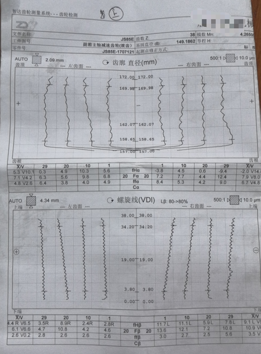

各位师傅 帮忙看一下  滚齿的齿形齿向  我看 齿向咋带锥度?怎么回事  已经排除了测量和材料的问题,基本肯一确定是滚齿机的问题  不知道该怎么调整

第一种情况 齿部硬度太高 精切的时候 滚刀切不动 让刀 第二种情况 切削量太大 滚刀在震刀 第三种 刀磨损比较厉害 修刀的时候少了修行的工艺  看你这情况 应该是滚刀出问题了

滚齿机设备精度损失后,加工产品可能会有这种情况。
1、看你齿向Fβ也符合标准,再加上是滚齿,还有精加工,可以继续加工观察情况;
2、设备重启,热机后再加工,看看齿向是否有变化;
3、滚齿齿向为设备差动保证,出现这种对称锥度可采用滚侧锥的方式,Z轴差值进行手动补偿

谢谢! 热机的话 只空运行就行 还是需要上件加工?

你是滚齿,不是磨齿,想达到几级啊?兄弟

这精度看似达到精滚状态了,有什么问题吗,连续检几件,然后几件报告做对比,若齿形齿向形状很规律,装刀且没问题的话,滚刀轴向方向没有窜动的话,齿形还是这样的话,那有可能是滚刀齿形制作有问题,齿向方面若几件下来,还是这个倒“八”的趋势,那有可能跟床子有关系了,
另外,产品要求是几级啊,切削速度是多少,

从图形看,你的零件或夹具的端跳需要控制,另外可能未使用小立柱上顶尖或小立柱上顶尖向远离大立柱方向偏移

用标准圆柱测量棒,测量90°测母线。调整机床上顶尖

工件的端跳可能大
