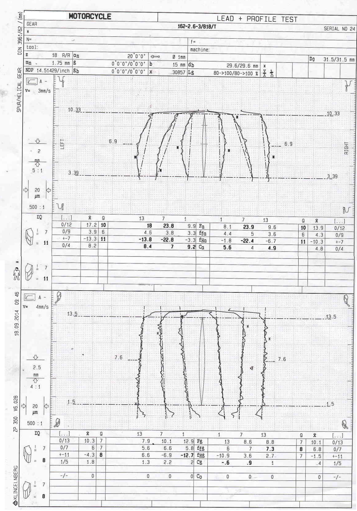

滚齿加工的, 齿向如图所示,如何改善

齿形齿向有点带鼓形的,滚齿滚好后续 不加工吗?
发表于 2023-2-9 20:39 | 显示全部楼层
假如滚齿后,还要渗碳淬火
这个热前的齿形,齿向形状还可以
发表于 2023-2-10 14:39 | 显示全部楼层
楼主要表达的是什么意思?
发表于 2023-2-10 16:20 | 显示全部楼层
楼主在问热变形吗?这个需要看你产品的形状,请出示产品图
发表于 2023-2-11 08:19 | 显示全部楼层
以滚齿来说,已经算是挺好的了
发表于 2023-2-13 10:29 | 显示全部楼层
这是基准问题,检测基准与加工基准是否一致?
发表于 2023-2-13 10:33 | 显示全部楼层
散差大,检测基准与加工基准是否一致,或者定位基准精度。
发表于 2023-2-18 13:36 | 显示全部楼层
滚齿这样,已经可以了
