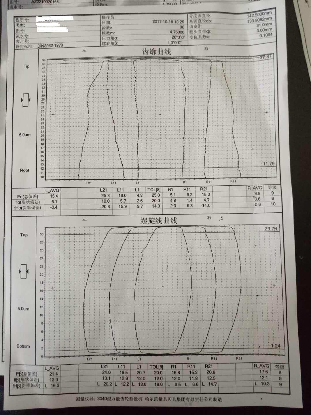

现象:径向剃齿齿形一边是好的,另一边游离,在同机床、同工装的条件下由径向剃齿换回轴向剃齿,齿形就是好的。机床为重庆万能剃齿机,工装轴跳动小于0.01mm,刀轴小于0.015mm;刀具为进口刀具,检测剃刀,很好,修磨剃刀后无改善。请问:出现此现象的可能原因有什么?怎么改善?谢谢。
