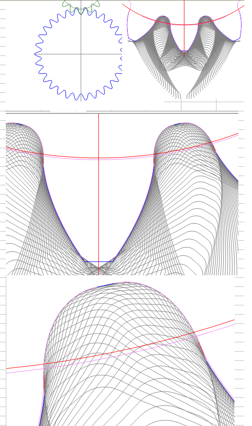

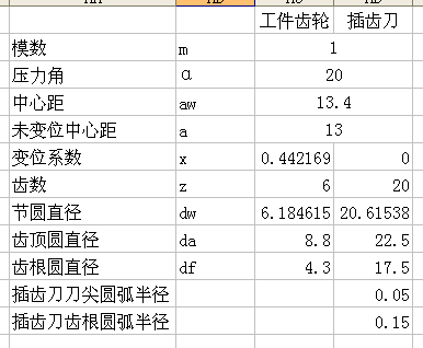

关于包络法生成齿形的问题探讨。
发表于 2017-6-30 16:33 | 显示全部楼层

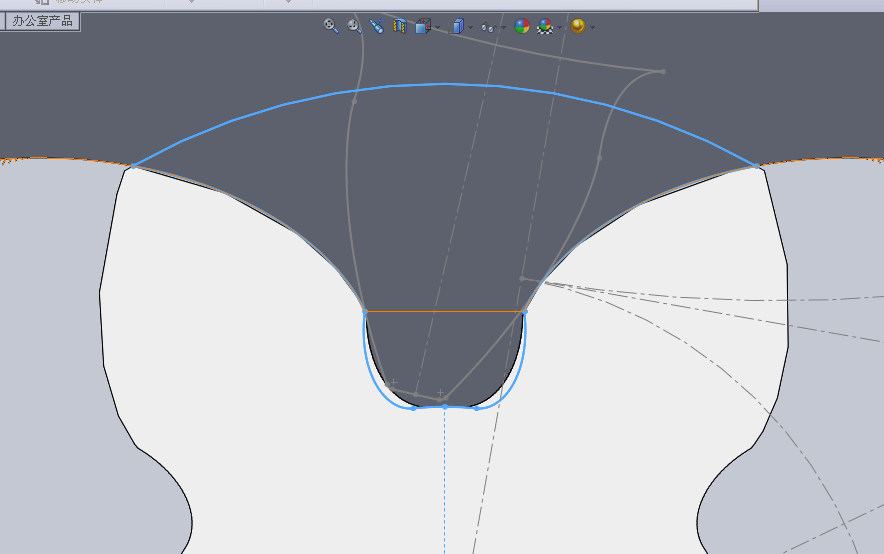

用sw2010做的
齿轮齿根处浅蓝色线为齿条形刀具包络的过渡曲线,比齿轮形刀具要差
