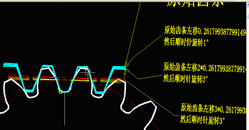

关于包络法生成齿形的问题探讨。
 楼主| 发表于 2009-6-24 08:11 | 显示全部楼层
我使用caxa生成齿轮曲线,但是我会删除掉caxa生成的曲线的齿轮根部曲线-----过渡曲线,利用excel表格生成2条曲线,对偶齿轮的齿顶尖角生成的和加大齿顶圆直径(+2*C*m)之后齿顶尖角生成的2条曲线。之后依据两条曲线设计过渡曲线,有时候直接利用加大齿顶圆尖角生成的曲线作过渡曲线,有时也用样条连接生成另外的过渡曲线,也有时候用圆弧连接生成过渡曲线,方法不是一定的。目的只有一个就是既不会干涉又保证有很大的过度圆角,很好的抗弯强度。恳请各位高手指点!!!
发表于 2009-6-24 16:14 | 显示全部楼层
我看你这个齿轮包络里的齿轮顶部没有倒圆,因此你这个工作应该还不算真正意义的过渡曲线,因为这里只是尖点的轨迹而已。当然如果你是要验证配对齿轮的干涉那足够了,但是比如要反应插齿过程的话那还是不够的。

 楼主| 发表于 2010-8-12 13:24 | 显示全部楼层
未命名.bmp 附件里面是我做的cad图,有分解步骤,使用齿条包络生成齿形的画法,但愿我能说的明白!!见笑了!
齿条包络生成齿形图解说明.rar
65.76 KB, 下载次数: 142, 下载积分: 齿轮币 -2 枚
 楼主| 发表于 2010-8-12 13:40 | 显示全部楼层
还有就是要注意:对于不变位齿轮,齿条中线(此线上齿宽和齿槽等大)和齿轮的分度圆相切;对于变位齿轮,齿条中线要么离开,要么拉近齿轮的圆心,但是,总有一条平行于齿条中线的直线和分度圆相切。这就是为什么齿轮无论怎样变位,压力角都是不变的原因。
把所有的齿条尖角点用样条线连接就会得到齿根过度曲线。齿条如果是圆角,就把圆角的圆心连接成样条线,然后采用‘等距’命令,生成需要的过渡线。所有的齿条包围成的齿形就是所要的包络齿。
齿条生成齿形可以看作是滚齿加工,
如果用齿轮代替齿条生成齿形就是插齿加工。
