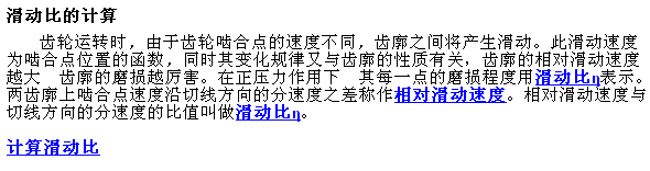

发表于 2008-10-20 18:34 | 显示全部楼层
看看有没有用:)

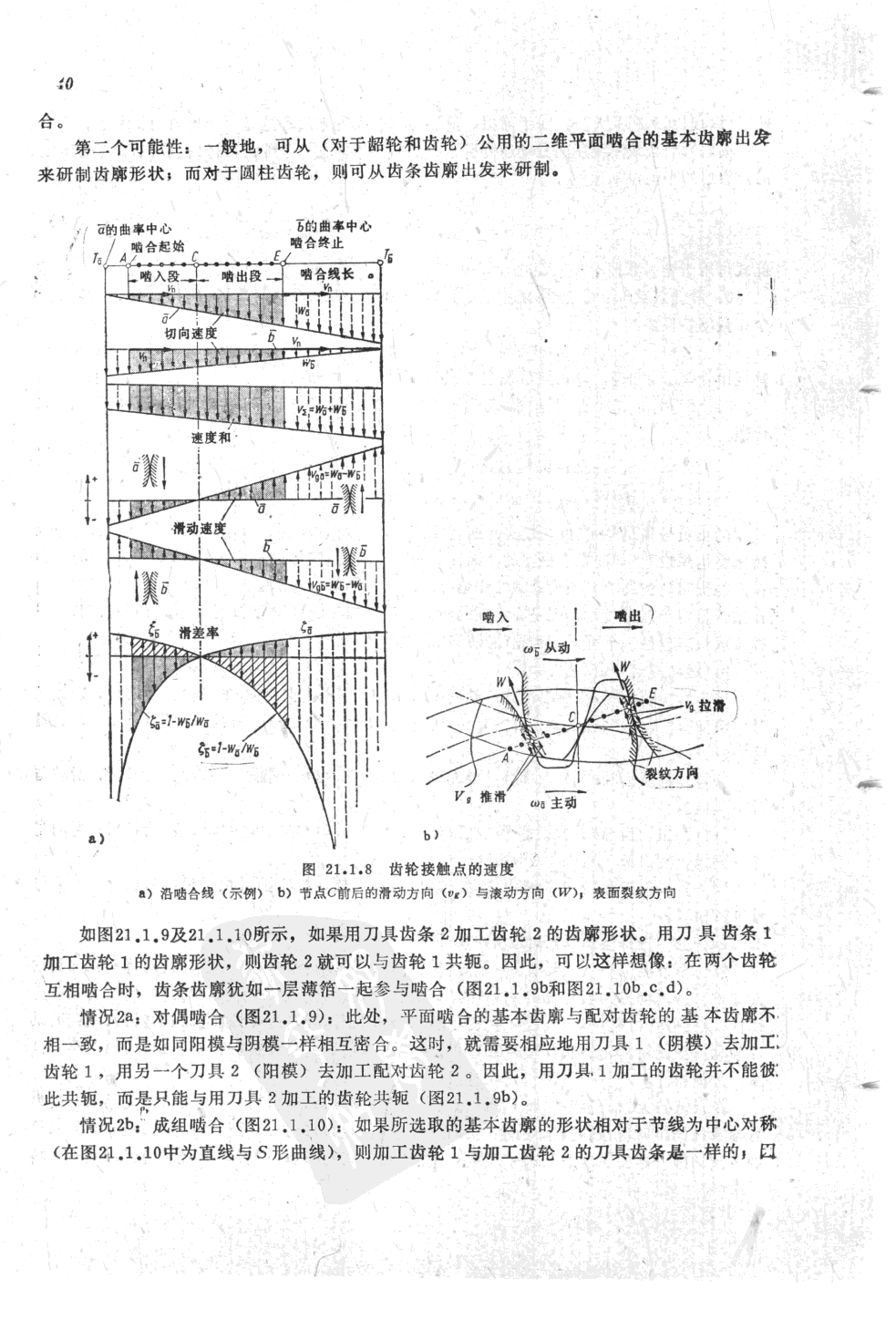

还有2F的版主,能不能说明的更详细些。各参数代表什么?
发表于 2011-4-13 09:58 | 显示全部楼层
G.Niemann  《机械零件》第二卷  38---40页 。
发表于 2011-4-13 20:16 | 显示全部楼层
牛爷:三张图片太小了,看不清楚呀。
鼠标左键双击, 出现大图片 !!  发表于 2011-9-4 23:42
发表于 2011-4-14 12:07 | 显示全部楼层
2楼的图片中两个速度的比例不准确。
