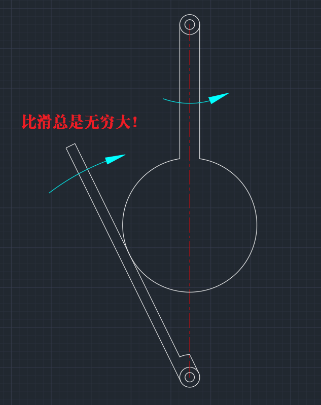

发表于 2021-8-14 10:54 | 显示全部楼层
下面这个图形,可以认为也是一个齿轮,只不过齿面不共轭而已。
这个直齿面上,每一个点的滑动率(滑动比比滑都是无穷大,但是看不出它磨损有什么特别之处。
