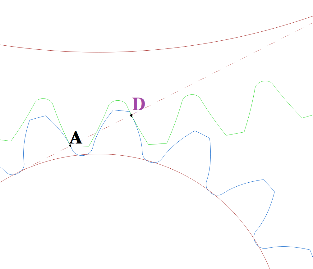

其实比滑仅仅代表了啮合线的起始点(A)离基圆切点(N1)距离的大小,而且这个距离越近则比滑越大,但是端面重合度也越大。
在这个例子中,A点几乎就很靠近切点了,因此比滑很大,但是该对齿轮的端面重合度也较大(观察D点离齿顶的渐开线长度)。

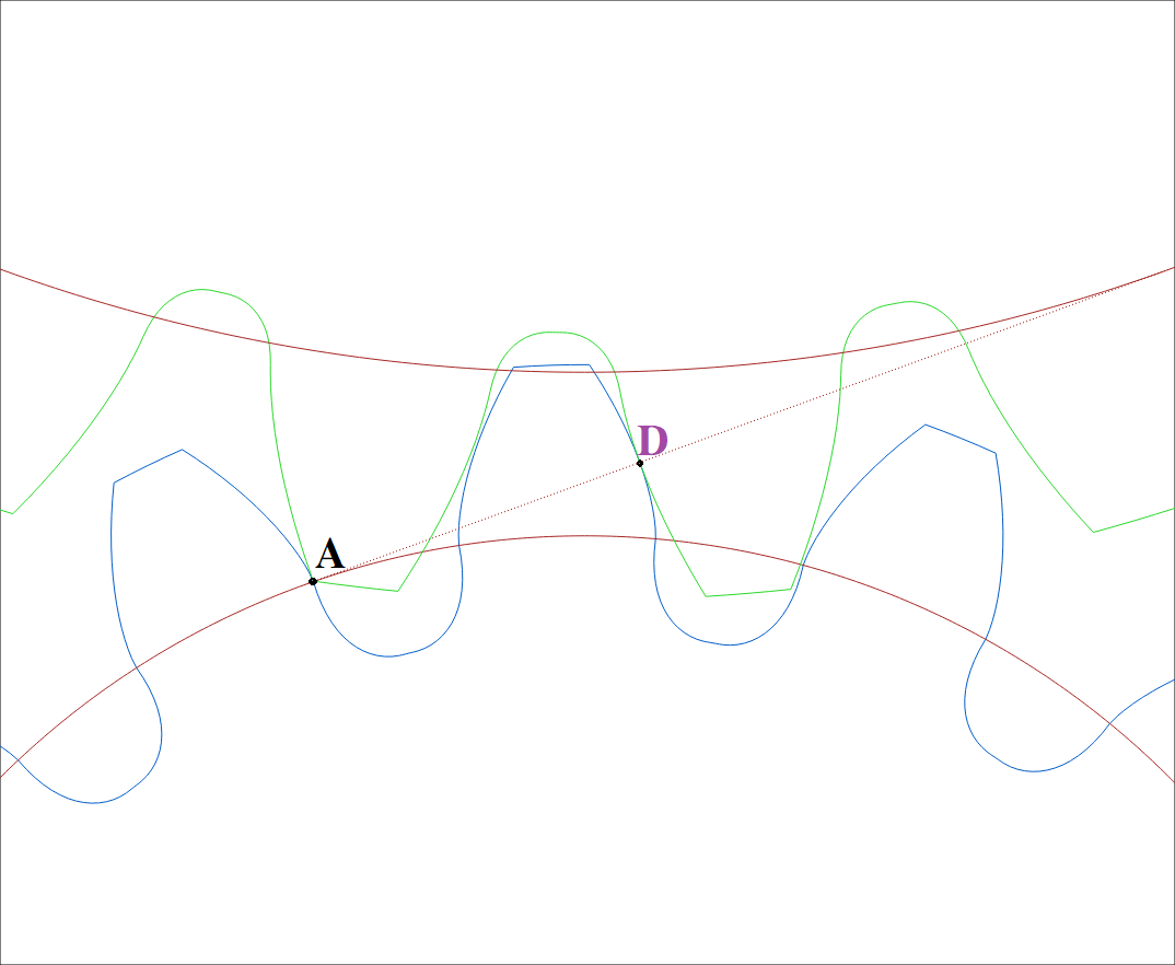

而在这个实例中,A点远离切点,因此比滑很小,但是其端面重合度也接近1了(观察D点离齿顶的渐开线长度)。
