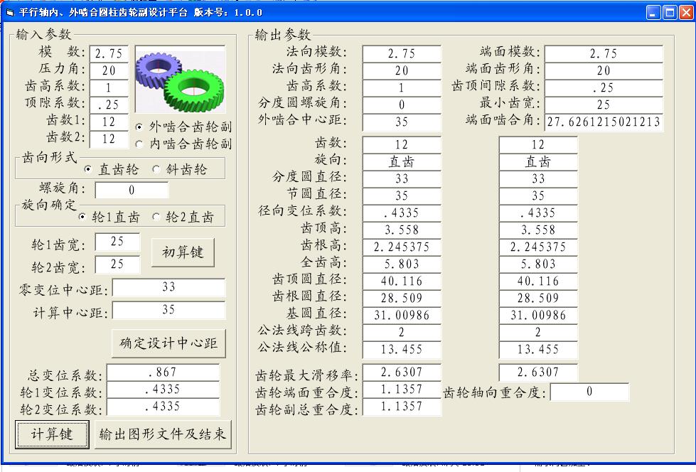

我现在在设计一个齿轮泵的齿轮,两齿轮的齿数均是12,模数2.75.中心距35  压力角20  齿高系数1  顶隙系数0.25 怎么来确定他的变位系数
发表于 2011-9-10 08:16 | 显示全部楼层
x=0.866      x1=0.433      x2=0.433
发表于 2011-9-10 09:27 | 显示全部楼层
按滑动率计算
发表于 2011-9-10 09:34 | 显示全部楼层
Snap1.png :)

请指教滑动率如何理解?
发表于 2011-9-14 20:32 | 显示全部楼层
齿轮泵中的外啮合齿轮副一般是等齿数的,故在安排变位系数时,也是二个齿轮一样,但一般外啮合的齿轮泵所用的齿轮的齿高系数与一般的传动齿轮不是完全一样的,故能否用齿高系数为1的齿轮,还得最后在实践中检验,任何一个设计,如果不符合格观规律,效果就不会太好的。作为设计者,要有这种思想准备才是。毕竟目前国内的大路货齿轮泵制造厂是编地都有,但也不是任何人立马就可以成为设计熟手的。

齿轮泵里面的齿轮主要以重合度来设计齿轮的,重合度大可以有效的减少泄漏的可能
