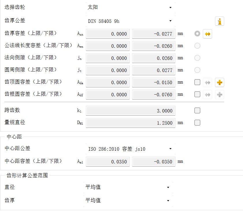

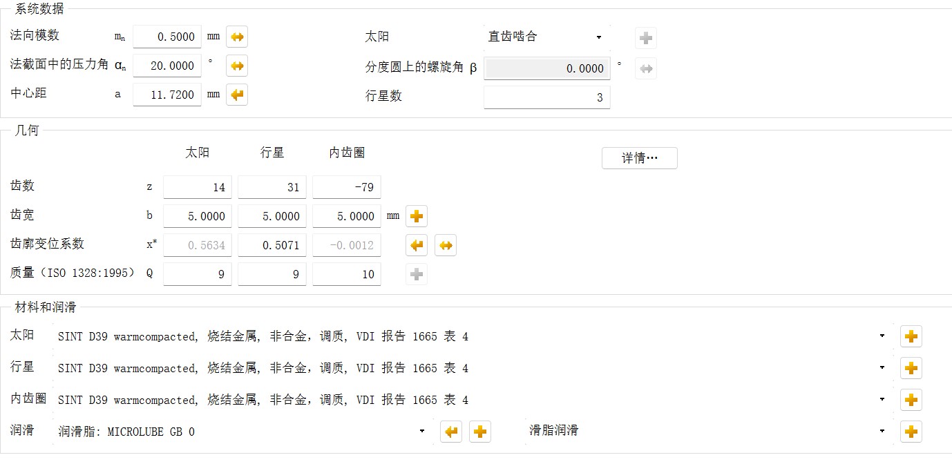

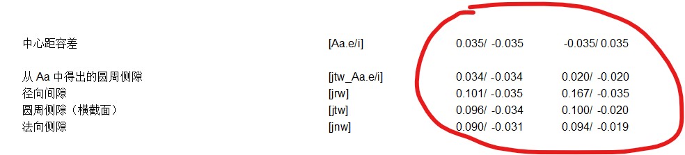

用KISSsoft设计了一个常规行星齿轮副的时候,一直提示侧隙太小。我选了齿轮的公差和中心距的公差。
是否是中心距因为有正负误差,导致在公差极限的时候出现侧隙干涉?
我设想的方法是手动减小行星齿变位系数,但好像没有效果,两外两个的系数会随着变化。
各位大神能否解惑一下呢?

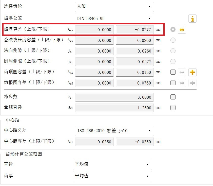

发表于 2022-3-12 21:42 | 显示全部楼层
你给的侧隙的上公差都为0,它能不显示侧隙小吗,不能用9h
发表于 2022-3-13 12:04 | 显示全部楼层
建议改为-0.03/-0.06试一下。
 楼主| 发表于 2022-3-15 16:01 | 显示全部楼层
Eric王 发表于 2022-3-13 12:04
建议改为-0.03/-0.06试一下。
感谢。。。没想起来
发表于 2022-3-15 19:08 | 显示全部楼层
630539992 发表于 2022-3-15 16:01
感谢。。。没想起来
行星齿轮和内齿圈也要改哦!
