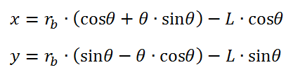

依“通式”条件,阿基米德就是如下公式了:
x(t)=rb*t*sint
y(t)=-rb*t*cost

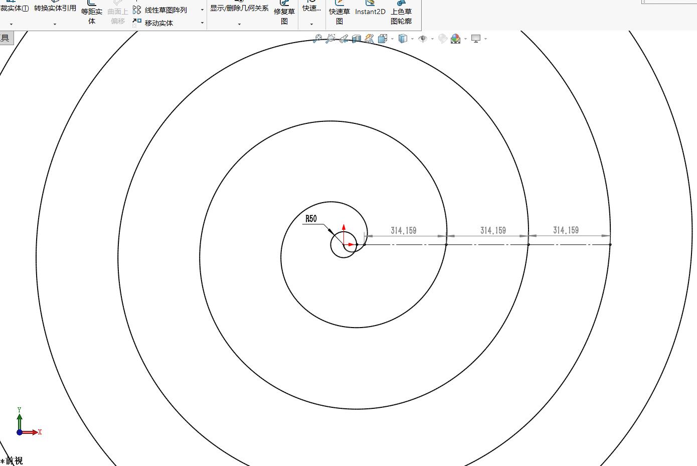

依此画出的图就是如下模样
发表于 2020-12-22 17:11 | 显示全部楼层
woodee老师,您好,我突然觉得上面那个图R50那个圆不该画在上面了,容易搞糊涂。您看,这就是我说的不清楚的表现。

rb>L,rb<L(幅长L均向着圆心),都是延伸渐开线。我是想说明rb=L时的延伸渐开线是阿基米德螺线
x(t)=rb*t*sint
y(t)=-rb*t*cost
但将此条沿rb圆滚动而产生的阿基米德螺线归于“通式”不妥,阿基米德螺线有简单的方程:rho=a*theta
感谢woodee老师指出。

上式,当rb=L时
x=rb·θ·sinθ
y=-rb·θ·cosθ
的确描述的是平面阿基米德螺线。
只要跳出本帖“切平面上母直线”的制约,阿基米德螺线的结论的正确性是毋容置疑的。

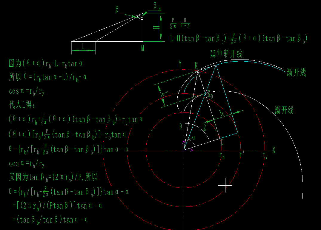

1. 我在帖子ZN1蜗杆的端面齿形不是延伸渐开线吗?中,就是通过ZN蜗杆刀具位置来推导的。
得到端面齿线方程为:
并证明这就是延伸渐开线
2. 在本贴14楼、45楼,我分别给出了李鹤久孙寅初吴序堂三位先生上世纪80年代的三篇论文,其结论都共同认为ZN蜗杆端面齿形为延伸渐开线。
3. 我在63楼,按照洪老先生的“原理图1”进行了推导,是想看看,从这个角度入手,是否推导过程复杂困难,从而导致对端面曲线的性质的判断容易出现偏差。
不幸的是,事实恰恰相反,推导过程异常顺利,只须用初中三角公式,就能简单得到基圆相切母线构成螺旋面的端面齿形的通式:
如63楼第二张图片所示的β角,摆到ZN范围内,其端面曲线,就明显是延伸渐开线。
结果跟上面所谓ZN蜗杆刀具位置来推导,形式和内容都完全一致。

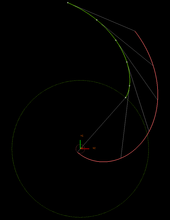

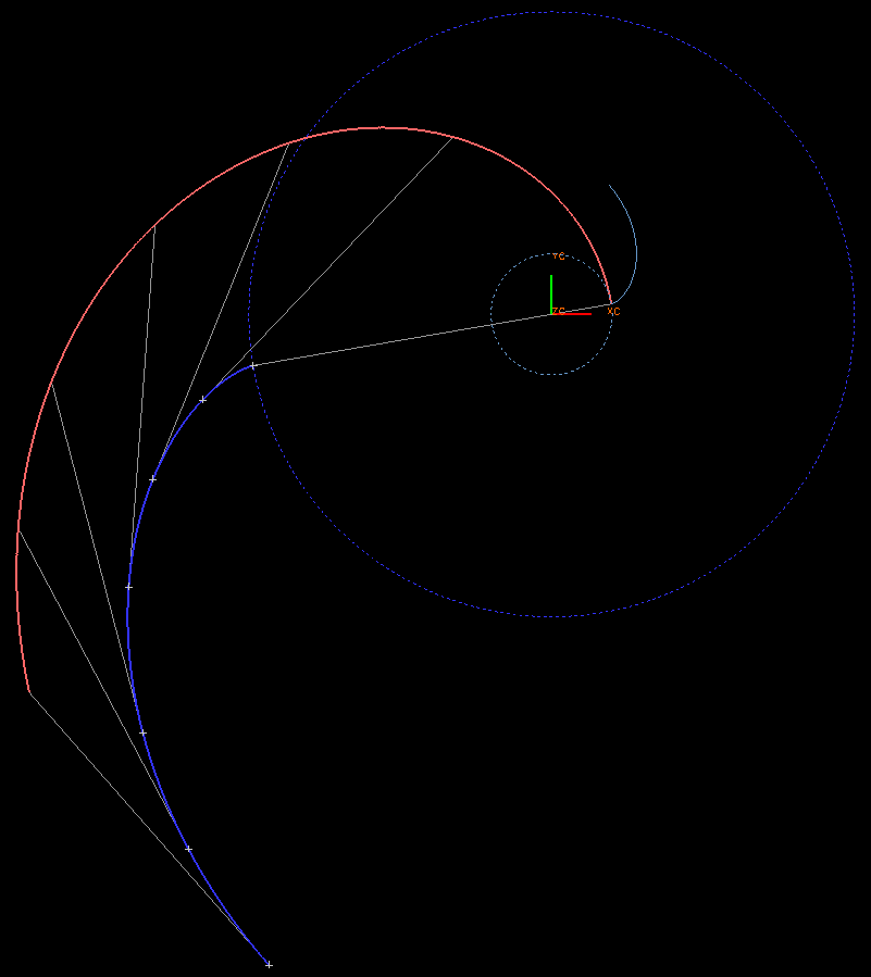

你的意思这两个曲线都能用你那个函数画出来的对吧,所以两条曲线是一样的。
那您能否给个实例我验算看看呢?
上图中的延伸渐开线和超越渐开线起始圆相同,起始点重合,且表达函数一致?

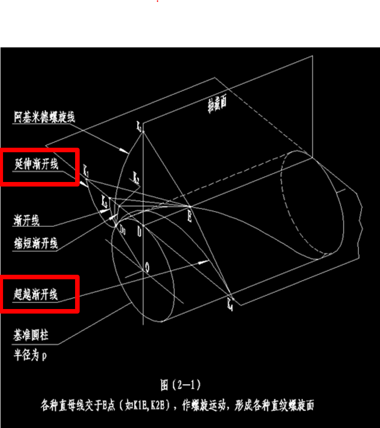

现在的本质是你们两者的曲线是一致的,我相信你已经没有异议了。
现在难的是洪老师我和他讲不通延伸垂线法,就要从他的那张图去说。
他这个图的特点是上面标注的延伸渐开线和超越渐开线起始点重合,你是不可能用同一个函数表达出来的,你只能单独拎出来去结合垂线法去论证这是延伸渐开线,就像你上面做的那样。但是他们两个像上面那样和在一起你就没办法用一个函数表达了。
那问题就来了,如果你论证正确,两个都是延伸渐开线,那他们表达怎么不一样?这个问题你想想怎么回答吧。
还要一个问题,也是逻辑题,如果按你说法,ZN蜗杆端面曲线是延伸渐开线,那延伸渐开线是ZN蜗杆端面曲线这样说对不对。如果按他那样命名,ZN蜗杆端面曲线是超越渐开线,超越渐开线是ZN蜗杆端面曲线,你觉得成不成立。

发表于 2020-12-23 20:20 | 显示全部楼层
反正我是没办法了,你自己看着办吧,我领悟到的他的主张就这两点了。
关键点就是他图里面的延伸渐开线和超越渐开线要同时出现。然后你要去证明这两条线是同样的曲线。我做不到。
这是我找到的你们分歧的地方,你要还不放弃你继续吧。
发表于 2020-12-23 20:26 | 显示全部楼层
第二个逻辑题还有补充呢:
如果你认可:
ZN蜗杆端面曲线是延伸渐开线成立
延伸渐开线是ZN蜗杆端面曲线不成立,那你还能认为他图里面的延伸渐开线和超越渐开线是同一种曲线?
看吧,是逻辑题不是数学题吧。反正我是撤了,我已经帮你理出来你们的分歧了,你自己想想逻辑上怎么搞吧,数学上目前你们没分歧的。
