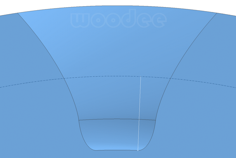

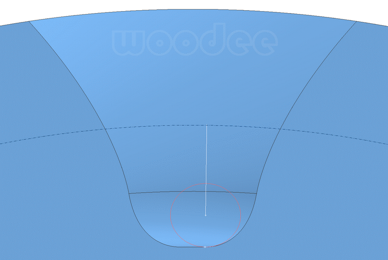

感谢woodee老师帮我测量了更多小数位数,那么我重新计算下:
sc=2*pi*r/z-st;
stool=sc*sinγ
st:第一张图是28.318214,第二张图28.274336(这两个值对应的是分度圆弧齿厚)
需要计算得到任意圆半径分别为:15,16.5,20,22
那么经过上面两个公式换算后得到
stool是6.2734341699147027和6.2831848365813689
带入我上面的公式计算结果如下:
分度圆上弧齿厚:
28.318214
任意圆半径3D测量数值公式计算得到的数值误差
15
31.618334
31.618330632819
-0.0000034
16.5
30.356239
30.356237308628
-0.0000017
20
24.393832
24.393833553137
0.0000016
22
19.089992
19.089995436964
0.0000034
分度圆上弧齿厚:
28.274336
15
31.581383
31.581379061978
-0.0000039
16.5
30.315825
30.315822584335
-0.0000024
20
24.345335
24.345337722685
0.0000027
22
19.036877
19.036881675250
0.0000047

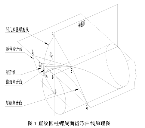

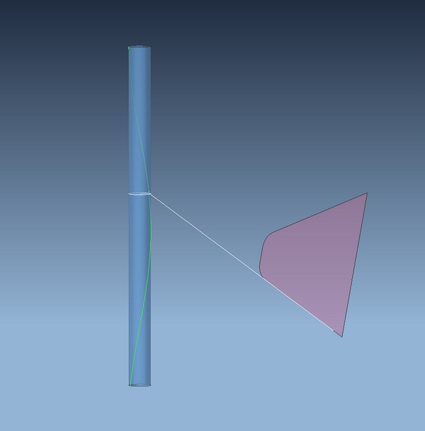

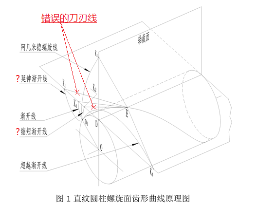

3.  洪老先生经常帖出的图1:
    因为刀刃线全部切到了导圆柱的右边,所以ZN刀片就摆了一个匪夷所思的角度:
    刀片明显位置不对、切削机理不对,并跟所认可的ZN1齿面,就有了很大一个缝隙:
4. 所以,如果认可我做的ZN蜗杆模型是对的,那么洪老先生的图1的部分线条,就必然存在错误:
5. 如果模型线图1中的错误存在,那么表一中端面齿线性质或名称,也一定是有问题的:
我从来没说过洪老先生的书的公式或图片全是错的,我在14楼的准确表述是:
按照洪芝云老先生的上图,明显看出他沿袭了李特文先生的错误,在此错误沙滩上奠基的有关蜗杆直纹螺旋面的建构,无疑有一多半是错的、经不起质疑而终会崩塌的。”
请注意我的遣词用句一直都是相当谨慎的,即便语带讥讽之时,都不会随便信口开河。
我也没说洪老先生就是马保国,我只是借用了当前的热词“年轻人不讲武德”,因出自马保国之口于是顺便提到而已。
请问,我本楼上面的逻辑关系的一步步推衍,以及前面前遣词用句的谨慎小心,不能说没有理性、也不存在“回归理性”的问题吧?
