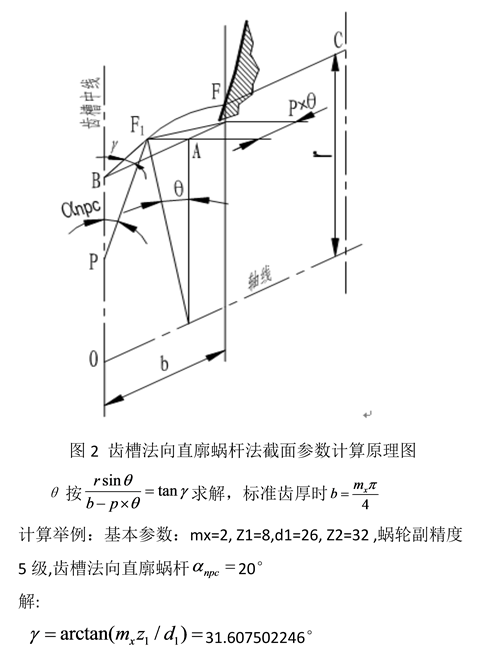

这边洪老师比较着急,一定让我帮忙验证下他的公式是否真的存在问题。然后他寄了一本他的书给我,我学习了后把公式整理了下,后面会那我学习后整理的列出来。我的对比思路是这样的,woodee老师提供了一个3D模型,我在这个3D模型的端面上选取了5个圆,并把这5个圆的端面弧齿厚量出来。然后以分度圆上的测量弧齿厚为基准,利用洪老师书上提供的任意圆端面弧齿厚公式计算其他4个圆的对应的弧齿厚,如果能对起来,那么就说明洪老师的公式是正确的,如果对应不起来,那么说明你们两个的理论确实是存在差别的。

理论上,可以根据端面分度圆弧齿厚,并计算足够多的圆所对应的弧齿厚,是可以模拟出端面齿形的。
根据我随机选取的几个圆直径对比结果认为洪老师的理论和woodee老师理论得到的ZN1蜗杆是一样的。不知道对于这个结论woodee老师是否有疑问?
以上论证可以证明“不管你是什么新新新新的发明曲线,哪怕是超宇宙渐开线,你把右螺旋刀刃线与导圆柱的切点位置弄反了,在此前提下做的一系列推导一定是错的。”中“一定是错的”应该与事实不符。
以上论证应该也能证明洪老师并非“马保国”,而是有真本事的。期望后面的讨论能回归理性。

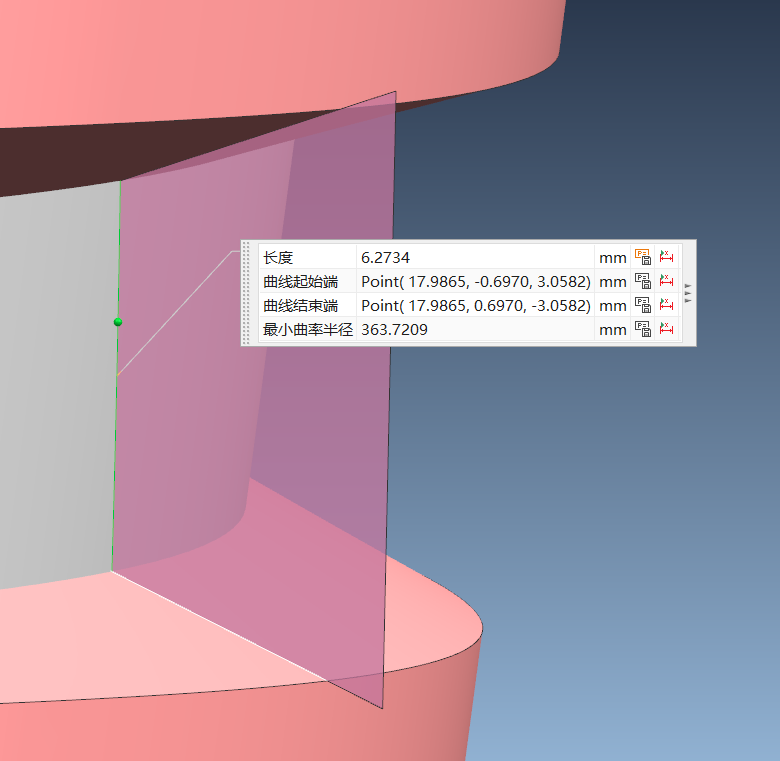

通过具体的计算是最好的论证,23楼是帮了大忙了。但有一点我没明白,采用的刀具分圆法向厚度6.27343728102582好像与woodee提供的不一样,是怎变化的望指导一下。
发表于 2020-11-28 17:27 | 显示全部楼层
DD99 发表于 2020-11-28 15:20
通过具体的计算是最好的论证,23楼是帮了大忙了。但有一点我没明白,采用的刀具分圆法向厚度6.273437281025 ...
思路是根据分度圆上弧齿厚去计算其他圆弧齿厚,分度圆弧齿厚28.3182这个是3D测量得到的。
那么根据公式
登录/注册后可看大图
登录/注册后可看大图
Stool=6.27343728102582
然后我们3D测量下:
我软件用的也不是很熟练,只会测量4位小数,所以目前就Stool而言,认为计算结果与3D也是相符的。
发表于 2020-11-28 17:51 | 显示全部楼层
我又看了下,是我错了,Stool不应该是刀具分度圆齿厚,应该是蜗杆法向齿槽宽。我修正下

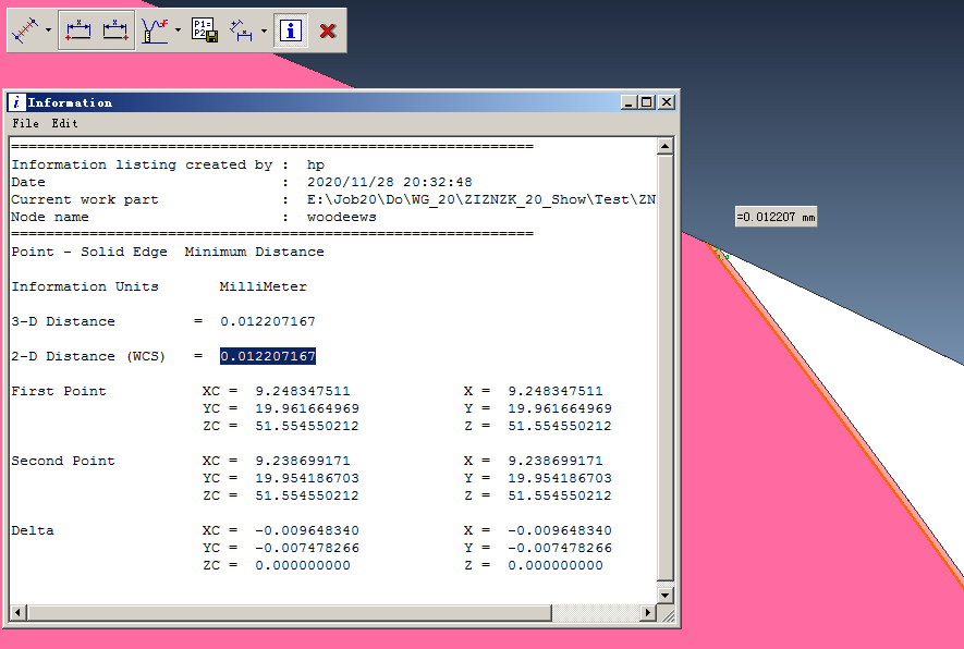

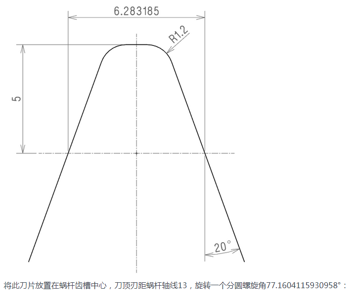

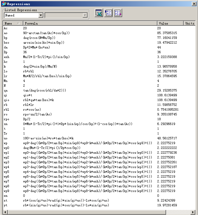

问题可能出在洪老先生没跟您说清楚,他的定义是从蜗杆轴向出发的,所以会规定分度圆轴向齿厚、齿槽相等:
我是以法向模数蜗杆来定义的,所以前提是法向刀具齿厚、齿槽相等。
当然我也考虑了轴向定义的分度圆轴向齿厚、齿槽相等的情况:
请看sn的表达式,如果用前段公式,就是我所谓的模数蜗杆法向刀片齿厚6.283185307;
      如果用后段公式,就是轴向定义齿厚、齿宽相等的法面刀片齿厚6.29296619。
顺便说明一下,表达式中的wp就是洪老先生图中的θ。
我是用牛顿收敛来解此超越方程求解的。前面的表达式贴图,是为了让大家看得简洁,不至于造成混乱,就把wp、wp0、wp1……wp9删掉了。
刀片齿厚的不同,虽然端面曲线性质不会改变,但会导致端面齿厚的不同:
齿顶部分会带来单边0.012207167的偏差。

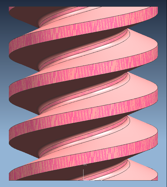

好了,我已经顺手把刀片齿厚点选为6.29296619,模型也随之改为洪老先生所定义的模型:
上传附件 ZN1_20_S02,原来ZN1模型在2层(粉红色),新的在一层,供检查用。
ZN1_20_S02.zip (7.92 MB, 下载次数: 10)
您先检查好,确认无误后,我们再讨论。

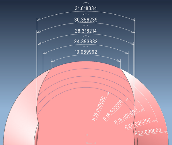

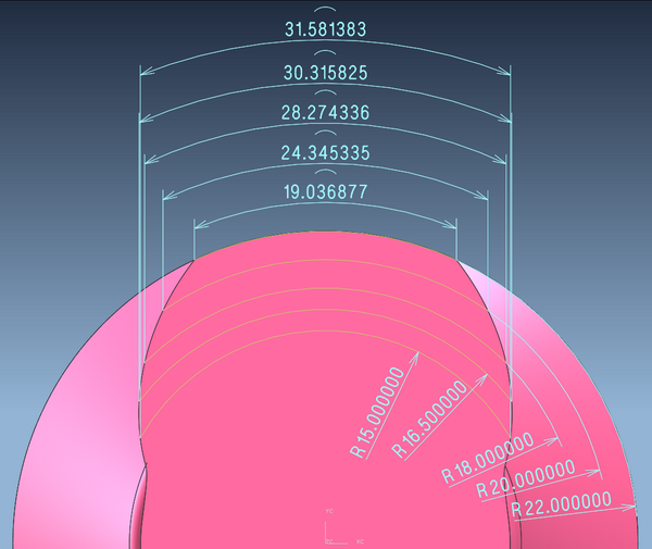

发表于 2020-11-28 22:50 | 显示全部楼层
首先利用公式:
sc=2*pi*r/z-st;
stool=sc*sinγ
测量得到半径18mm处齿厚st=28.2744
通过上面公式得到stool=6.2831706143591477
然后用我上面的公式计算得到结果如下:
任意圆直径公式计算得到数值3D测量数值误差
22
19.036959897472
19.0369
0.000060
20
24.345408833796
24.3454
0.000009
18
28.274400000000
28.2744
0.000000
16.5
30.315881251001
30.3158
0.000081
15
31.581432395311
31.5814
0.000032

软件使用不太熟悉,那我帮忙做一下。
您是想这样检查,对吧:
如28楼所述,您所检查的结果应该跟洪老先生对不上,才是正解。
如果要跟洪老先生公式做对比,应该用我昨晚上传的 ZN1_20_S02 猩红色实体模型。
我刚帮着做了一下:
您检查一下这是否是您需要得到的结果。
