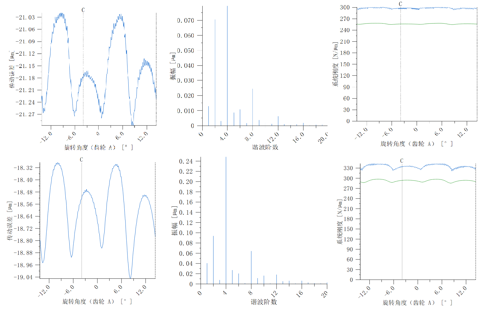

 楼主| 发表于 2019-7-12 10:47 | 显示全部楼层
接触计算结果对比,上面一行是2018版,下面一行是2019demo版。

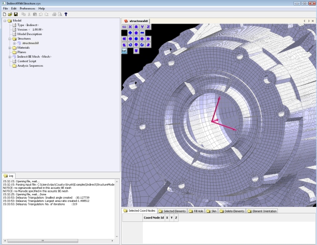

 楼主| 发表于 2019-7-20 11:32 | 显示全部楼层
软件简介:
ANSOL 系列齿轮有限单元分析软件是由美国安索(ANSOL)高级数值求解公司开发的基于有限单元方法的齿轮和齿轮箱传动系统数值计算软件,可实现齿轮几何建模、接触分析、振动分析、噪声和多体系统分析。
 楼主| 发表于 2019-7-20 13:23 | 显示全部楼层
ANSOL 系列软件包括:
①Coustyx:利用快速多极点方法(FMM)进行声学传播分析;
②Planetary2D:行星齿轮系统的二维(2D)静态和动力学分析;
③Helical3D: 三维(3D)内接或者外接螺旋齿轮对接触分析;
④Hypoid Face Milled:平面铣刀加工的渐开线齿轮和准双曲面齿轮几何建模和接触分析;
⑤Hypoid Face Hobbed:平面滚刀加工的渐开线和准双曲面齿轮几何建模和接触分析;
⑥Calyx:客户化的基于二维(2D)和三维(3D)有限元方法的多体动力学与静力学接触分析求解器。
⑦Transmission3D:ANSOL 系列中专用的传动齿轮箱建模和分析软件。Transmission3D 除了可以对多个齿轮对建模并进行仿_真分析外,还能建立三维行星齿轮系统模型。不但可以分析所有的三维平行轴行星齿轮系统,还可以对非平行轴齿轮传动系统进行建模和分析。此系统可以是任意的三维齿轮系统,包括准双曲线齿轮、渐开线齿轮和螺旋齿轮,甚至是直斜齿轮双曲线和渐开线齿轮系统。 Transmission3D 软件包不但可以分析所有 Planetary3D 软件包能分析的三维行星齿轮系统,还可分析汽车后桥传动齿轮系统.

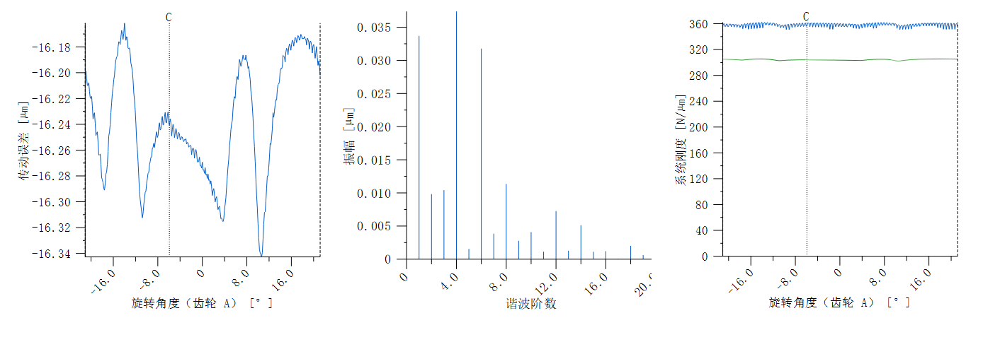

 楼主| 发表于 2019-7-21 16:34 | 显示全部楼层
进行齿向修形,鼓形齿20微米,接触计算的结果如下:
                          min           max      Δ             µ            σ
传动误差(µm) -16.3427 -16.1616 0.1811 -16.2371 0.0449
外力激振(N) 4969.7994 5040.2336 70.4342 5010.6700 17.4078
刚度曲线切线(N/µm) 350.9433 362.0074 11.0641 358.1657 2.7705
刚度曲线割线(N/µm) 302.2158 305.5351 3.3193 304.2235 0.8251
线载荷(N/mm) 0.0000 500.6061 500.6061 200.0289 57.8600
齿轮 1 扭矩(Nm) 110.2144 110.2146 0.0002 110.2145 0.0000
齿轮 2 扭矩(Nm) 498.0727 499.4341 1.3614 498.5293 0.2783
功率损耗(W) 25.6305 31.5047 5.8741 30.1529 1.1610
接触温度(°C) 31.7368 50.9202 19.1833 37.0849 3.7757
润滑膜厚度(µm) 0.6819 3.5402 2.8583 1.2168 0.4373
赫兹接触应力(N/mm²) 1628.2057 910.9198
齿轮 1 齿根应力(N/mm²) 259.6420 152.3979
齿轮 2 齿根应力(N/mm²) 225.6309 149.1557
微点蚀安全系数(ISO TR 15144 方法 A) 1.6906
胶合安全系数 12.7927
载荷作用下的端面重合度 (max)[εα] 1.3455
载荷作用下的纵向重合度[εβ] 1.9697
载荷作用下的总重合度 (max)[εγ] 3.3152
效率[η] 99.5000
声压级(根据 Masuda)[dB(A)] 11.8
 楼主| 发表于 2019-7-21 16:42 | 显示全部楼层
可见,修形以后噪声又大幅度降低了。
