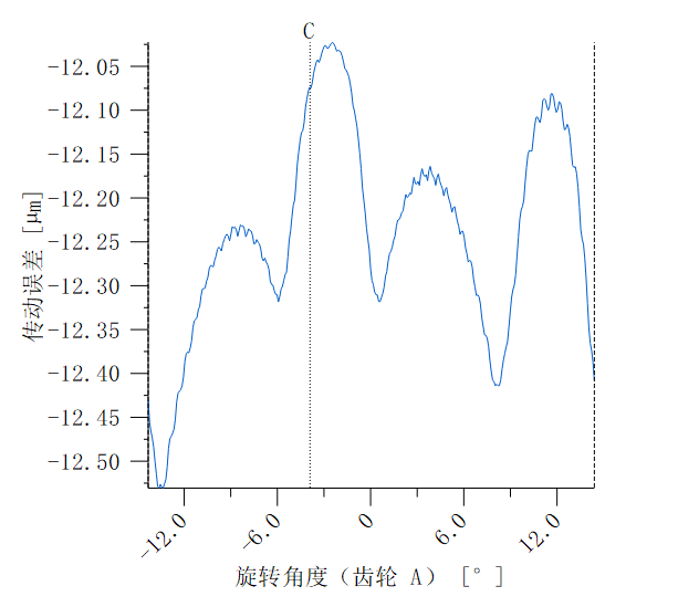

2019版的Demo版试用了一下,因为小齿轮限制为12、23、25、70齿,恰好我们的原始设计方案为25/117齿,因此是可以演示计算的,为此,我用最新版计算了一下接触分析如下:

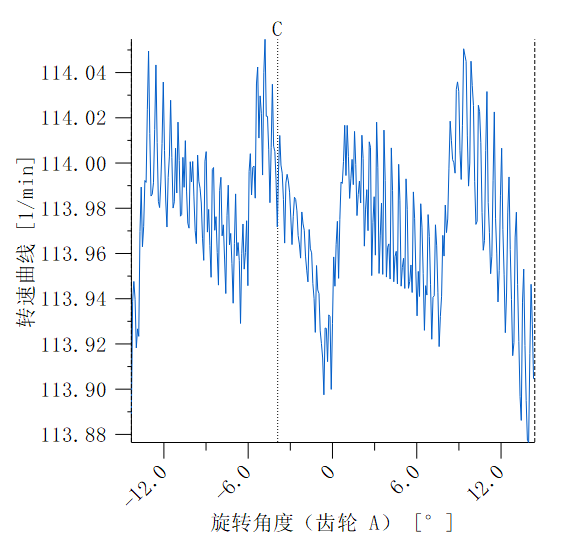

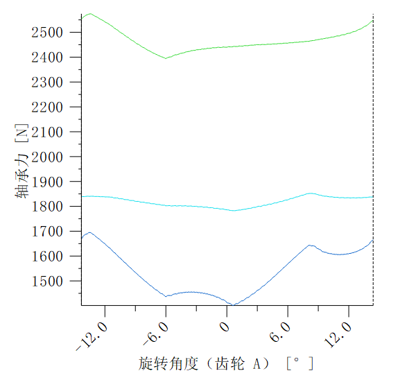

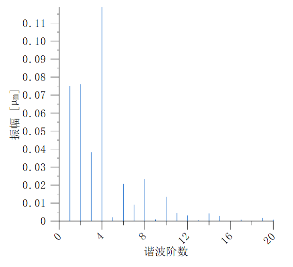

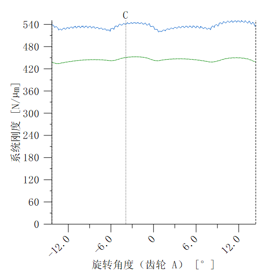

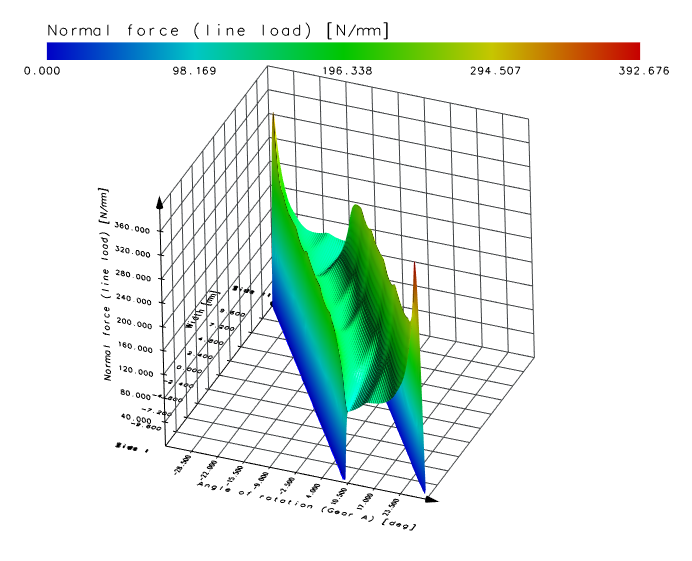

 楼主| 发表于 2019-7-8 19:45 | 显示全部楼层
可见2019版的计算结果有些不同,噪声低了大约2分贝,其他我选了几张接触分析图如下,有些也是老版本所没有的。
 楼主| 发表于 2019-7-9 08:40 | 显示全部楼层
看来2019版的接触分析算法作了比较大的调整和改进,同样的模型计算出来的传动误差完全不一样,不仅幅值不一样,而且传动误差谐波组成也有很大不同!

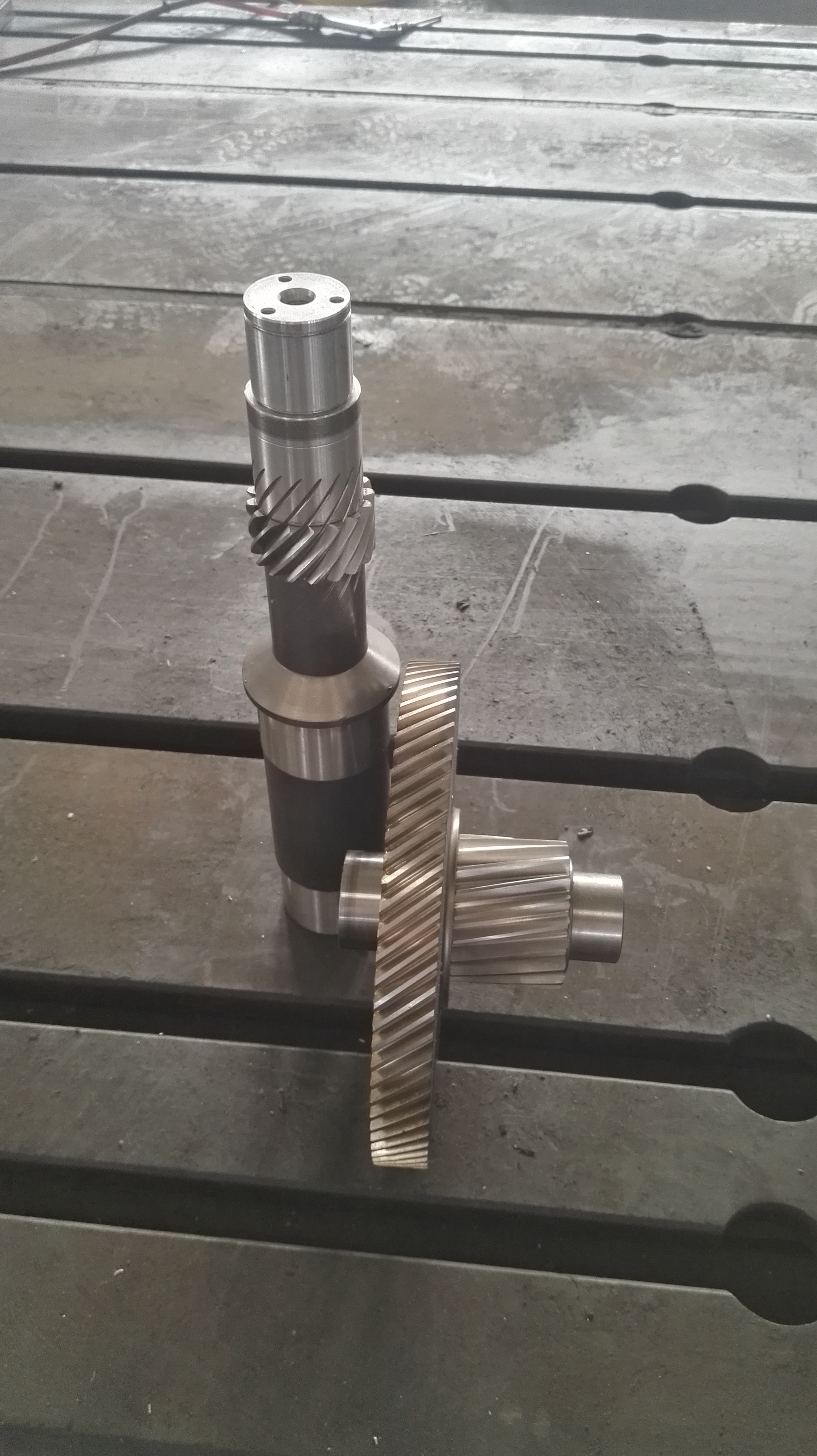

 楼主| 发表于 2019-7-11 00:19 | 显示全部楼层
今天一下子装了10套齿轮箱
