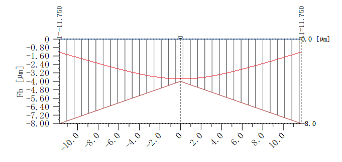

zengxiaodong 发表于 2019-7-25 09:08
钻个牛角尖,以齿向为例,假设磨出来的是下图红线齿面,是否合格呢?
中凹齿形会产生高频“涌浪”式噪音,即齿顶接触实,中间接触虚,到齿根又实在贴上去。
恰如岸边涌浪,前浪从沙滩退下来,后浪迎上去,激荡起浪花声。

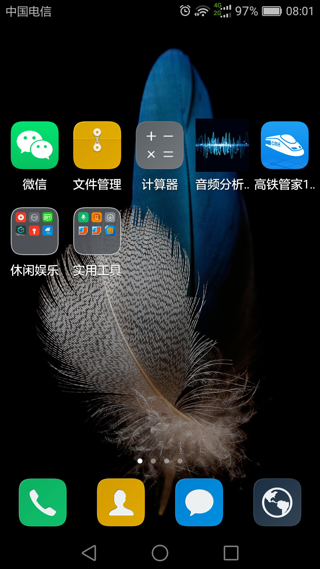

发表于 2019-10-10 00:12 来自手机 | 显示全部楼层
楼主用手机测噪音用的什么软件?

 楼主| 发表于 2019-10-11 08:04 | 显示全部楼层
longyaner521 发表于 2019-10-10 00:12
楼主用手机测噪音用的什么软件?
音频分析仪器
