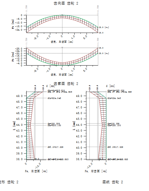

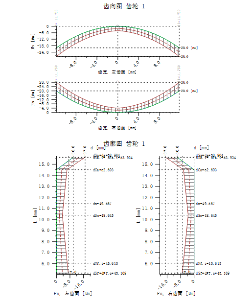

修形K形图,小齿轮
大齿轮,K线图

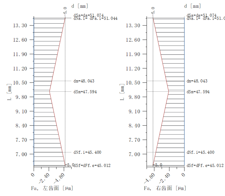

下面普及一下齿廓齿向修形最常用到的K形图知识,假设齿轮不做任何修形,则下面分别是齿廓和齿向的K形图。
这是齿廓的K形图,这个图其实是参照齿轮检测中心的结果图样给出的。也就是说,如果齿轮检测中心检测出来的齿廓线在阴影部分以内,则认为是合格的!
理论渐开线在图中对应的是一条直线,也就是垂直的一条直线,但是没有任何齿轮检测出来能够得到这样一条直线!总是会有或多或少的误差存在的,有误差不要紧,关键是误差的形式也很重要:假如符合阴影部分,就意味着齿廓是中凸的,也就是齿顶和齿根的材料多去除了一小部分,这是好的误差形式;反之如果齿顶齿根材料少去除了,就成了中凹齿面,这样的齿轮啮合效果将极差无比!
图中符号说明:
L: 展开长度(接触线上的长度)
d: 直径
Fa: 齿廓累积总偏差
dNa: 有效齿顶圆 (=EAP)
dNf: 有效齿根圆 (=SAP)
dFf: 齿根成形圆直径 (=TIF)
dFa: 齿顶成形圆直径
dSa: 试验图结束的直径 (=da)
dSf: 试验图开始的直径  (=dFf.e=TIF.e)
dSm = d((L(dSa) + L(dSf))/2) : 滚动区域的中点 (接触线)
dm = (dSa+dSf)/2 : 滚动区域的中点 (直径)
dCa: 齿顶修形开始
dCf: 齿根修形开始
提示:
包含 [.e/i] 的数据表示:
考虑到所有公差时的
最大值 [e]
最小值【i】
轮齿本体在左齿面和右齿面之间。

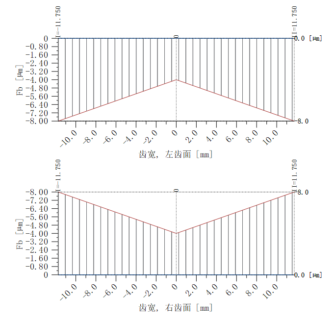

同样的,齿向检测图也是类似的,在齿轮检测中心上检测出来理论上是一条水平直线。
实际上允许的齿向线应是在阴影部分以内,这样就意味着齿向也是略带鼓形的,也就是两端材料要多磨去一些。

从齿廓的K形图中,还有几个重要的参数:
一个是齿顶圆及其容差,或者说齿顶圆的上下限,就是最上面的两行直径即51.044~51.074mm

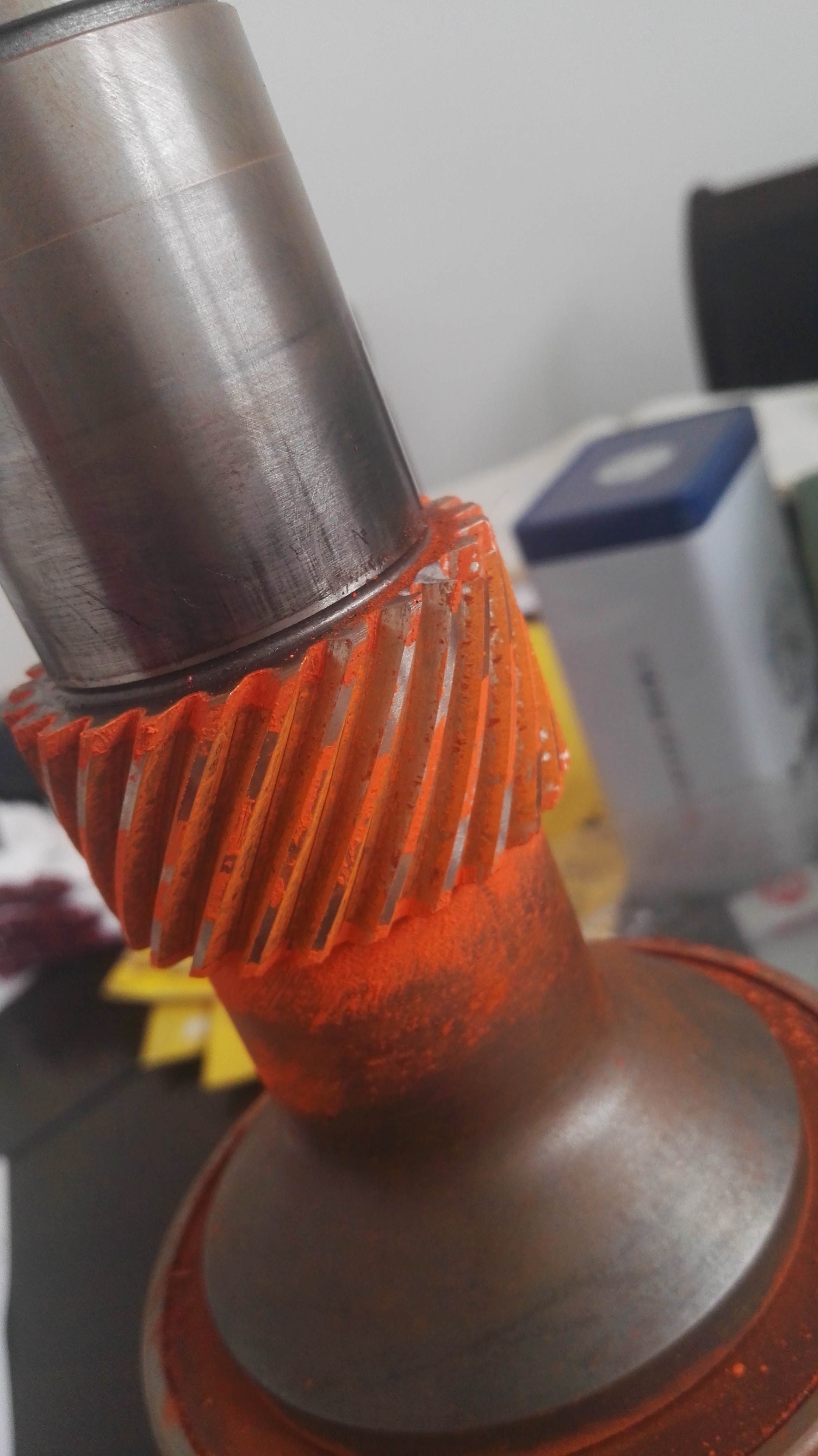

第二个是最下面一行的数值,那就是渐开线起始圆的最大值45.012mm,在齿轮检测时必须严格控制这个数值,如果达不到这个数值就可能出现啮合时咬齿根,导致明显的振动和噪声!
这个是一个实际例子,齿顶圆符合图样要求,渐开线起始圆没有达到图样要求,结果啮合时咬齿根,接触印痕明显可见一条黑线(放大下图)。
最后没有办法,只好把齿顶圆磨小0.5毫米,才实现正常啮合。

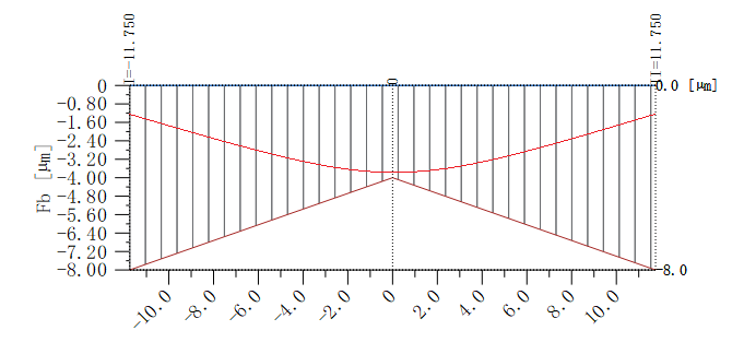

钻个牛角尖,以齿向为例,假设磨出来的是下图红线齿面,是否合格呢?
由于都在阴影之内,强词夺理说是合格,那也是可以的,但是这种齿面实际运行效果也不会是好的,严格来说显然是不能接受的!
