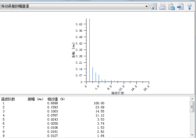

楼主你说的是这个FFT of transmission error图里看一阶振幅最小噪声就比较理想是吗?另外我看您的分析能直接显示声压级,是用的哪个版本的KISSSOFT啊。
还有几个问题想请教一下:
1、为什么我想优化一对齿轮,:端面重合度从1.7增大到2以上,轴向重合度由1.65增大到1.8。结果传动误差在轻载状态下比以前还稍微大了点.......重载下确实改善很多。
2、齿轮在普通几何、强度计算下没有报错警告,而且接触强度安全系数SH也大于1。为什么在啮合和接触分析是说我某些点赫兹应力过大....如图所示
3、最后一个问题,为了增大重合度用细高齿,但是齿顶高系数过大可能会齿顶变尖崩齿。有没有什么经验来约束啊,比如齿顶宽不能小于多少。
我是新人,不懂的比较多,不好意思,希望楼主能在百忙之中指点一下。谢谢。

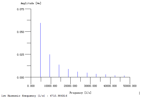

发表于 2019-10-13 07:28 | 显示全部楼层
您说的传动误差的频谱是这个图么

JinairFruit 发表于 2019-10-12 15:52
楼主你说的是这个FFT of transmission error图里看一阶振幅最小噪声就比较理想是吗?另外我看您的分析能直 ...
2018版
1、重载下改善就说明对了;
2、普通接触应力计算没有牵涉到应力集中,特别是齿顶齿端棱边尖角处;
3、不管什么齿,齿顶变尖都是有限制的,可以参考齿轮手册。

 楼主| 发表于 2019-10-30 13:32 | 显示全部楼层
是的,就是这个图。
