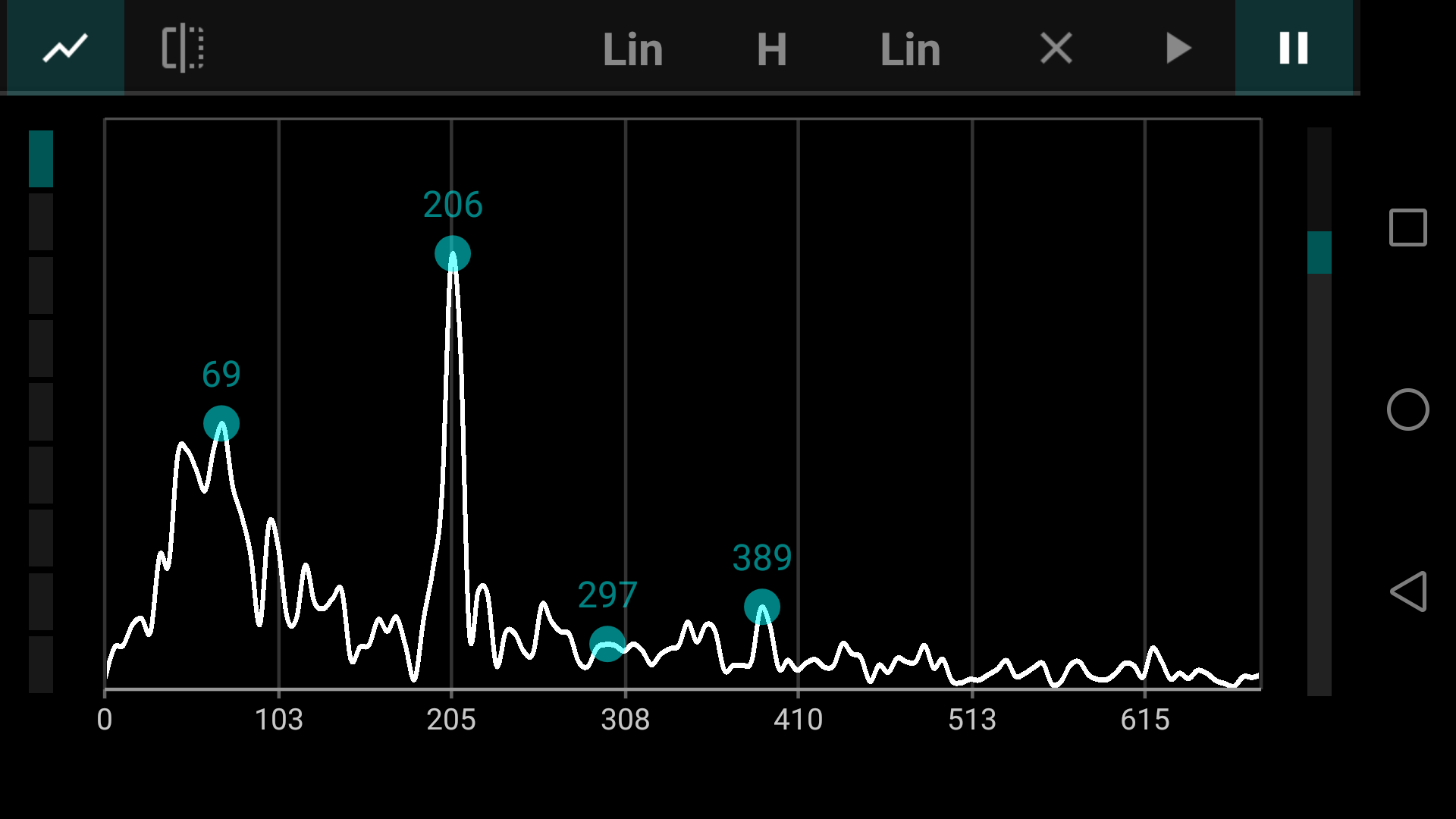

 楼主| 发表于 2019-7-3 21:14 | 显示全部楼层
测试刚刚完成,图中第二行的方案(纵向重合度2.0的)噪声确实大幅度降低了,几乎降低了10分贝,这就说明Kisssoft接触分析的结果是完全可靠的!
可惜的是,纵向重合度为1.0的方案由于齿轮没有加工好,失去了对比试验的意义,不能更加(更多)证明接触分析的有效性和可靠性。
对于纵向重合度3.0和2.0的两个方案,都是进行了精心的加工和测试,所有零部件都达到了图纸要求,装配上的一致性也很好,因此这两种方案的效果对比是可信的。

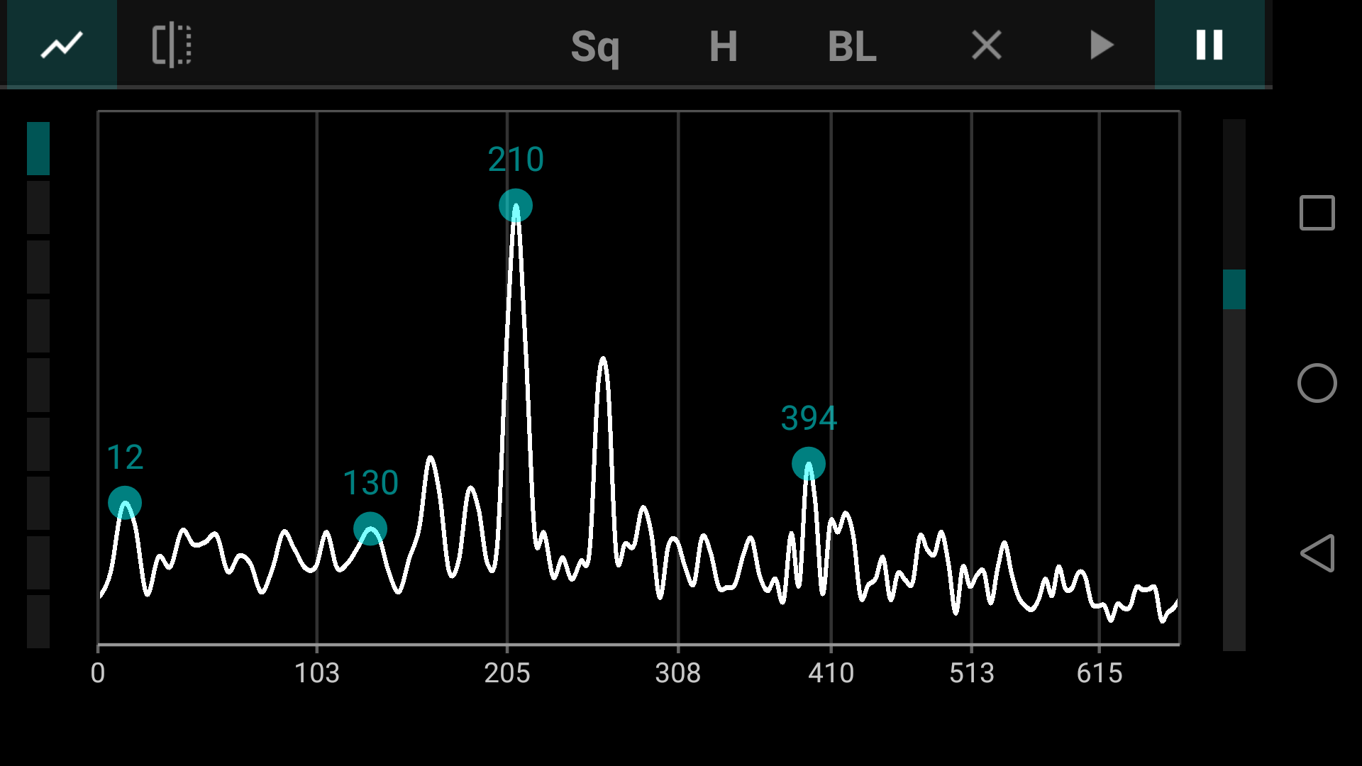

低噪声方案实测噪声频谱
 楼主| 发表于 2019-7-4 15:26 | 显示全部楼层
从频谱图上可以看出,噪声的频率成分大大减少了,主要的是216赫兹的一个峰值。
这个频率是怎么产生的呢?我们分析下来应该是电机的转矩脉动频率,驱动电机是永磁同步电机,极数8极,额定转速540转每分,额定频率为36赫兹,而电机的基波转矩脉动频率是等于6倍基波频率,36*6=216赫兹。
输入轴齿频9*17=153赫兹,二阶齿频306赫兹,这些频率几乎完全被消除掉了,这也是Kisssoft进行接触分析所预计的结果!

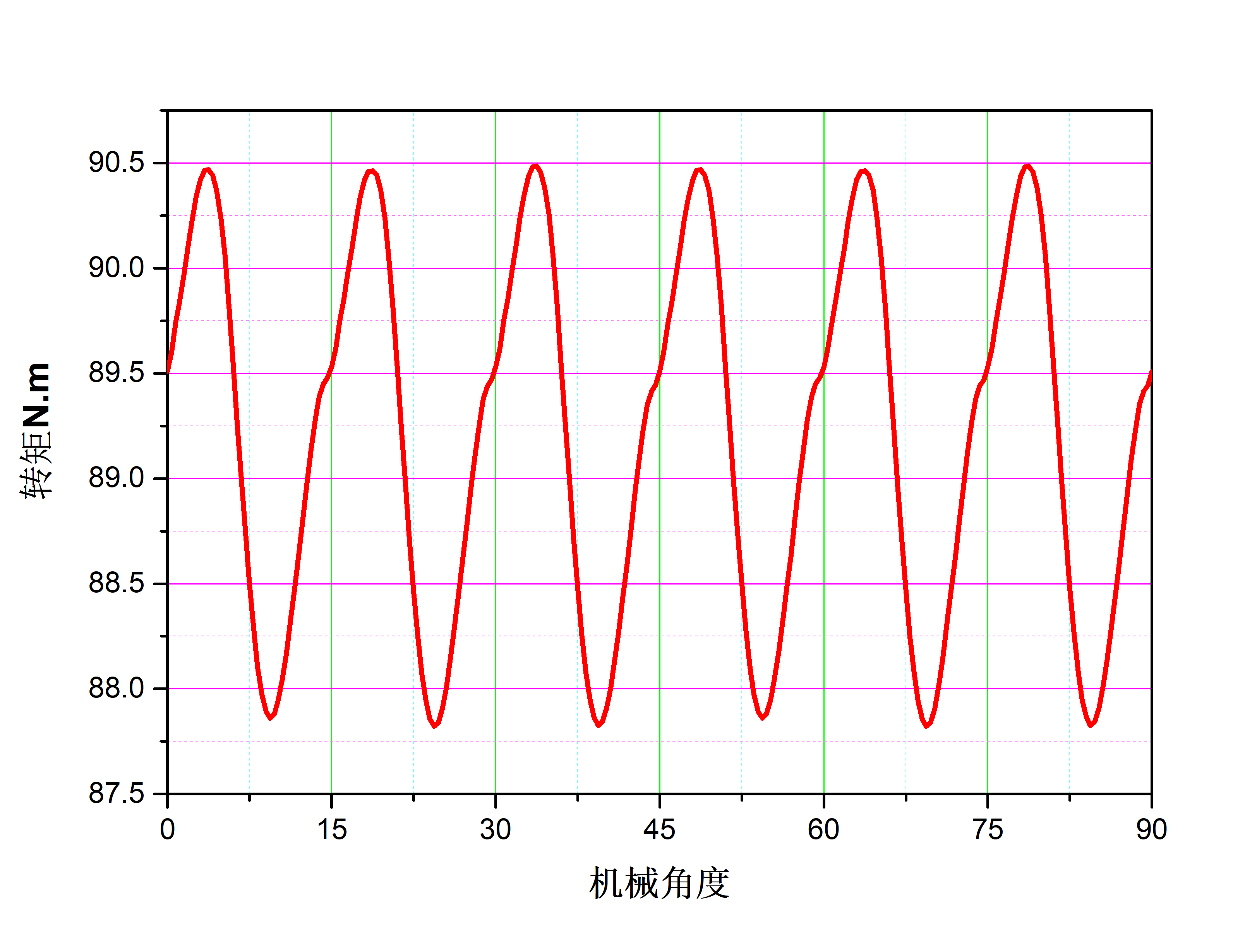

有限元计算的电机每对极转矩波形。
 楼主| 发表于 2019-7-6 21:05 | 显示全部楼层
解释一下,电机是8极,也就是4对极,因此一对极对应90度机械角度。
每秒钟转9转,每转4对极,每对极波动6次,因此电机转矩每秒钟波动9×4×6=216次。
