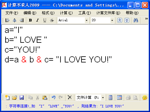

虽然还没下载试用,但一直在关注“计算不求人”,楼主演示了很多例子,可以得到数值型结果,逻辑型的结果,能否得到字符型的结果?
创建一函数,生成PRO/E画齿轮用的渐开线方程,这样使用者一粘,应可轻松画齿轮了
如:INVPRO(模数,齿数,压力角,螺旋角,变位系数)=
"ax=45*t
qx=tan(ax)/pi*180-ax
x=46.442/cos(ax)*sin(qx)
Y=46.442/cos(ax)*COS(qx)
z=0"

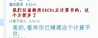

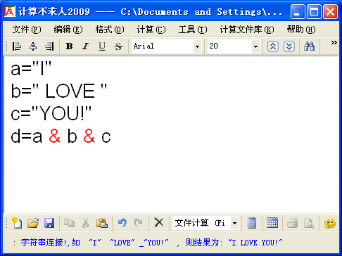

:loveliness: 计算不求人一次只能输出一行数值或字符串的结果,

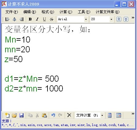

    在文件计算里的变量名是区分大小写的,如:Mn和mn是两个不同的变量,请看下图:
发表于 2010-10-24 16:20 | 显示全部楼层
娈量名区分大小写,这种做法不好!不好!大大滴不好!!
