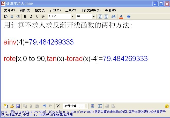

    怎么替代?用VBA吗?
有象这样简单吗:rote[x,0 to 90,tan(x)-torad(x)-0.01], 示例求:渐开线函数值为0.01的角度.

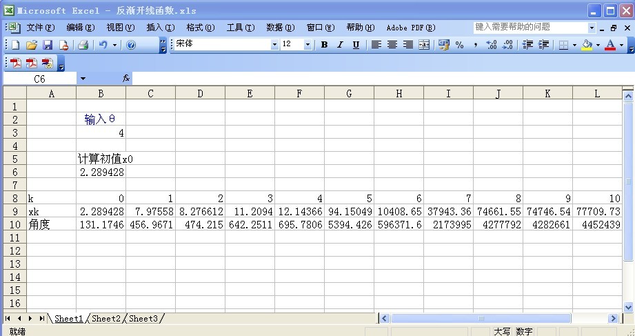

请各位比较一下:EXCEL和"计算不求人"计算渐开线反函数的区别:
下图的EXCLE计算由"3264507"这位朋友提供:
下图是"计算不求人"计算渐开线反函数的两种方法,在单行计算和文件计算中都可使用:
大家认真看一下,看出什么问题了吗?
