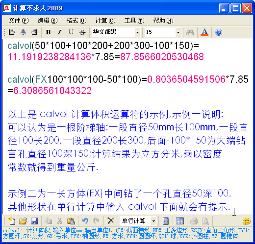

:D 计算重量:

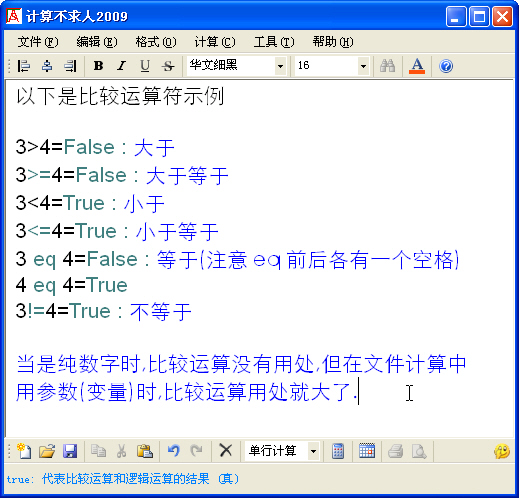

:loveliness: 计算不求人的比较运算:
