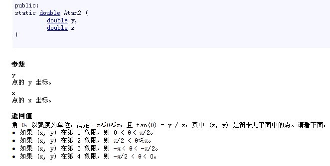

发表于 2010-10-22 20:58 | 显示全部楼层
是否创建了反正切函数:ATAN2(X,Y),求出的是(0,2*pi)之间的值,这个是比较有用的.
 楼主| 发表于 2010-10-22 21:34 | 显示全部楼层
回复 洪都诺夫斯基 的帖子
洪兄,你好,你是说增加上面这个吗?
谢谢,你的建议很好,在近期增加此功能!
是这个,以前VB6.0好象是没有的,VB.NET有这个函数了.在我的程序里常用到此函数,比ATAN安全多了.  发表于 2010-10-22 22:06
是这个,以前VB6.0是没有的,VB.NET有这个函数了.在我的程序里常用到此函数,比ATAN安全多了.  发表于 2010-10-22 22:05
