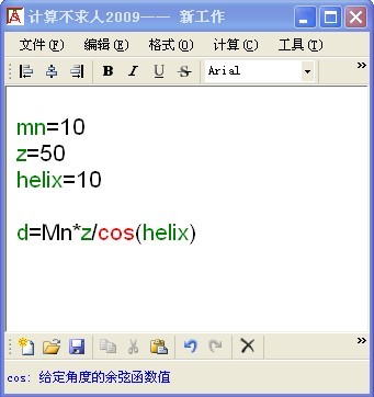

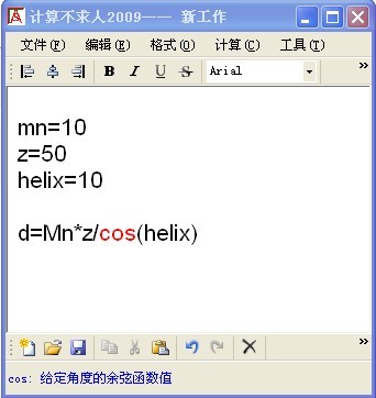

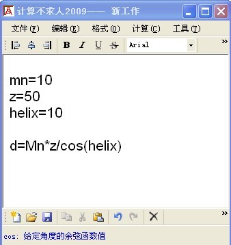

何以见得不好?我所知道的开发工具,只有VB是不区分大小写的,而C,C++,C#都是区分大小写的,
java我没用过,不太清楚.
你是怕有时小写写出了大写,大写写出了小写而出错,这个不用担心,这个软件可以检查变量,并标记变量的颜色,
当一个变量名是小写时,下面的行调用时写成了大写,可以一眼看出来,如下图:
上图是输入的计算内容,按"F11"就可以标记关键字为红色(此颜色可根据个人喜好设定)
按"F12"就可标记变量名为绿色(此颜色可根据个人喜好设定)
输错了的那个变量:mn ,Mn,它不会改变颜色,可以很方便检查出来.

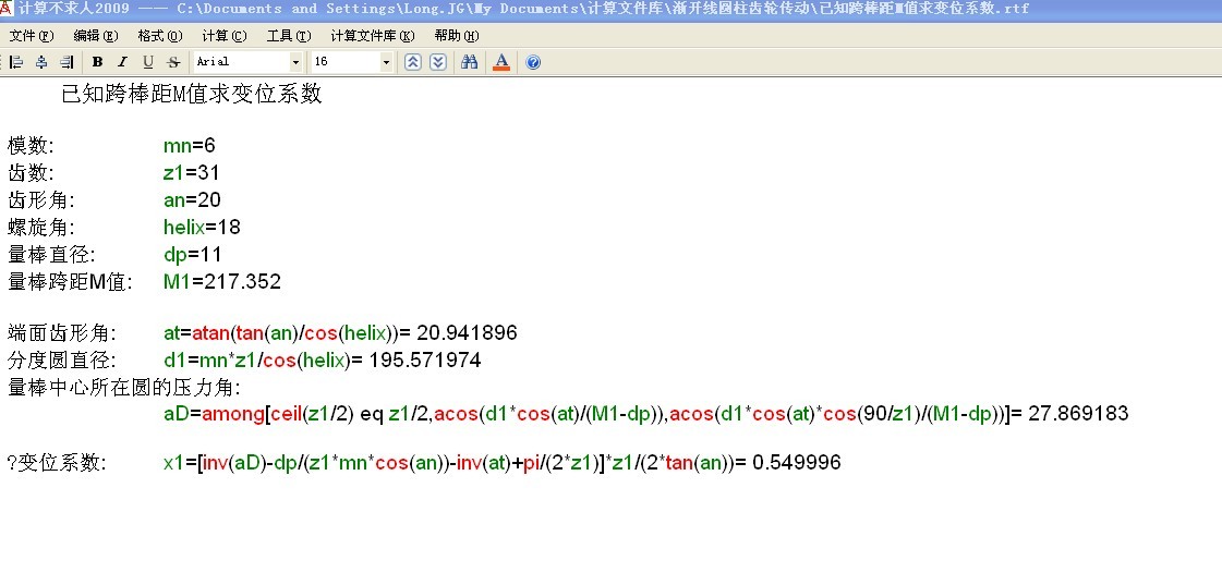

按规则编写的计算文件示例:

:D 按规格编写好的计算文件:

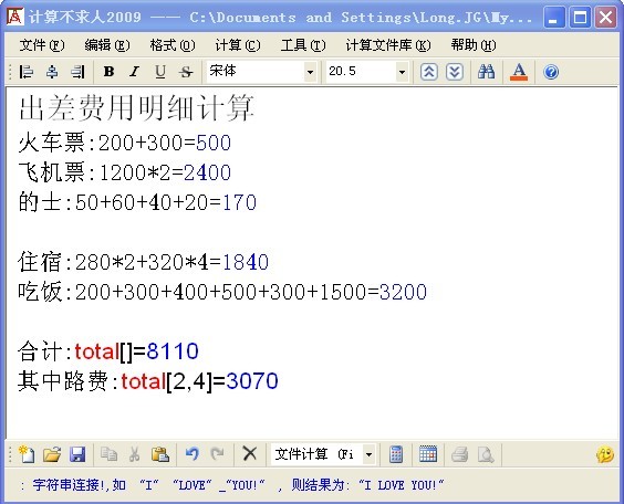

        total[]:合计运算,输入格式:total[]、total[开始合计运算行的表达式]、total[开始合计运算行的表达式,结束合计运算行的表达式],看下面关于 total 运算的应用,大家就会明白 total 的妙处:
出差费用明细计算
火车票:200+300=500
飞:1200*2=2400
的士:50+60+40+20=170
住宿:280*2+320*4=1840
吃饭:200+300+400+500+300+1500=3200
合计:total[]=8110
其中路费:total[2,4]=3070
(它可以作为一个文件保存)

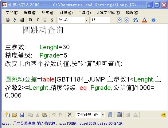

还有更强大\易用的数据库查询运算:table( )

:loveliness: 形位公差查询:
