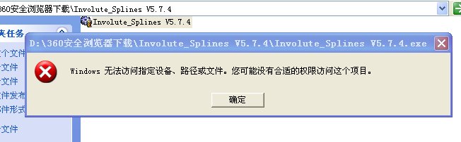

发表于 2015-7-10 14:20 | 显示全部楼层
楼主,为什么我打不开?
 楼主| 发表于 2015-7-10 14:54 | 显示全部楼层
