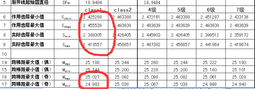

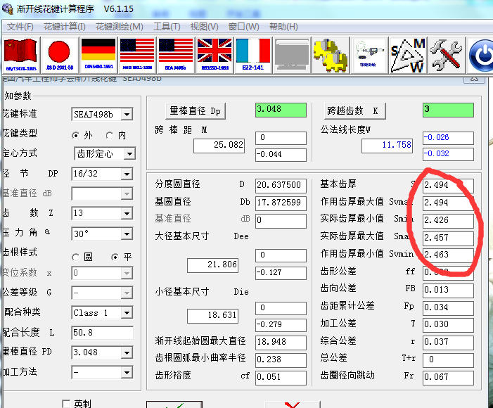

SAEJ498B    16/32  13齿   class1
 楼主| 发表于 2016-5-25 10:15 | 显示全部楼层
收到,正在查找原因。
你这还有别的齿数、模数的尺寸表吗?如有可以一起发上来,好验证。
 楼主| 发表于 2016-5-25 14:19 | 显示全部楼层
2016/5/25
1、修正GB标准中内花键M值上下公差相反。---感谢 wezdah
2、修正SAE标准中径节为16/32、20/40、24/48、48/96时的齿厚错误。---感谢 zl3264507
