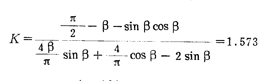

大家好!这个公式的结果是怎么计算出来的,还请解惑,谢谢!
公式 K
公式 K

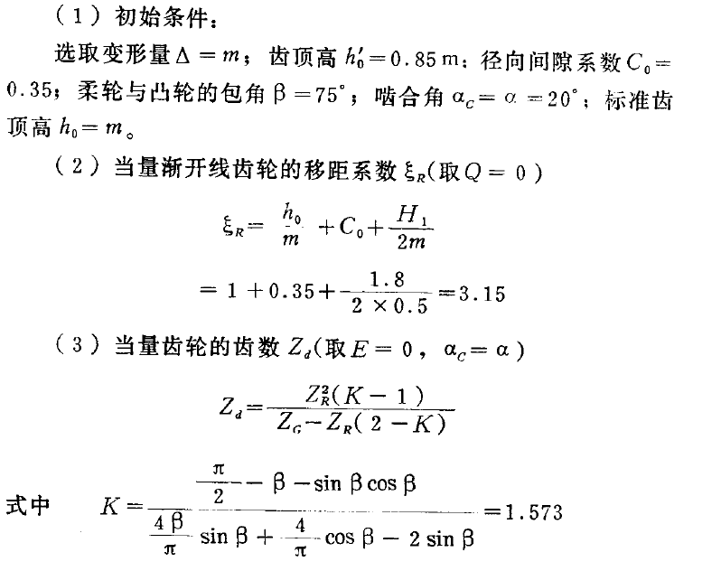

朋友,你好!非常感谢你的解答,谢谢了!  上面公式的β=75度,但是我怎么计算也计算不出结果等于1.573!

这个就是完整的信息!

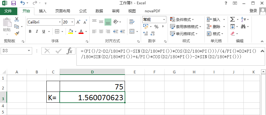

发表于 2018-11-15 10:56 | 显示全部楼层
75度,算下来如图示,等于1.56007062296684,1.573误差0.013可能是老书采用近似算法或者查表计算导致的累计误差较大的缘故吧
另外,3楼的程序计算出来是错误的,需要修改

发表于 2018-11-15 13:33 | 显示全部楼层
凑个热闹:
KKK.xlsx (9.21 KB, 下载次数: 6)
发表于 2018-11-15 14:44 | 显示全部楼层
公式中,角度都必须用弧度值计算,75°=75*3.1415926/180=1.308997(弧度)
计算出来K=1.56006
 楼主| 发表于 2018-11-15 15:20 | 显示全部楼层
明白了,我说怎么也算不出来呢,谢谢了,又长知识了!
