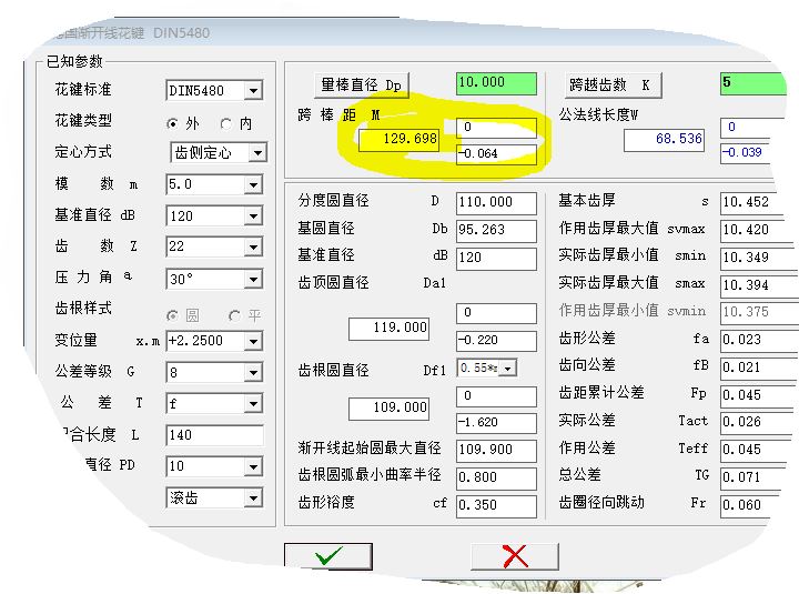

发表于 2017-4-1 11:01 | 显示全部楼层
正好计算图纸花间参数,查标准发现基准尺寸为129.781 ,软件计算出为129.698 不知道是故意设置成这样还是什么原因
发表于 2017-4-1 11:26 | 显示全部楼层
另外公差也不对,
