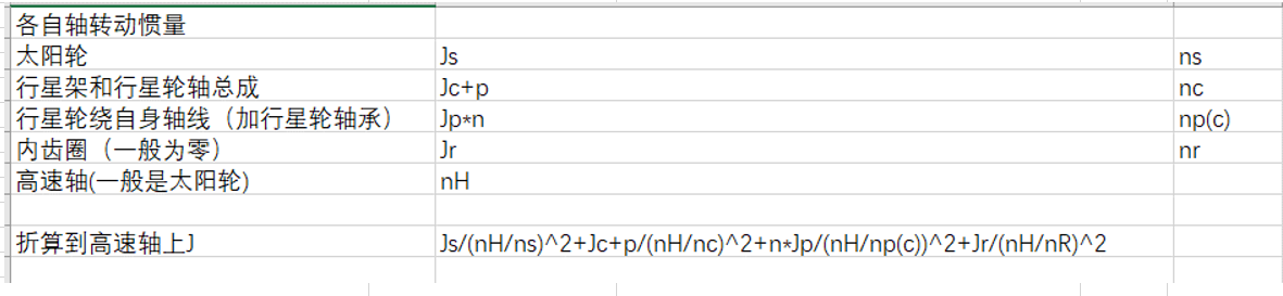

最近要选一个电机,空载试验行星齿轮箱用,不知道选电机多大扭矩的。自己找了些资料,应该是计算齿轮箱各级的转动惯量,然后折算到高速级,再后面怎么计算就不太清楚了,望老师们
指导一下

你看一下图片

还是不太懂啊?能否详细介绍下?老师

单齿轮转动惯量计算,再折算到输入轴(高速轴,一般为太阳轮)上。折算的方式就是如上。转速比值的平方。
