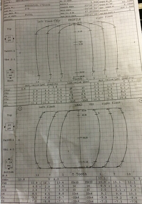

请教下怎么看齿轮检测报告的扭曲
 楼主| 发表于 2015-7-24 21:02 | 显示全部楼层
齿轮扭曲齿向图
发表于 2015-3-24 21:28 | 显示全部楼层
贴个图吧
发表于 2015-4-7 20:32 | 显示全部楼层
齿形齿向图???
 楼主| 发表于 2015-7-12 22:11 | 显示全部楼层
齿形齿向图,提提建议
发表于 2015-7-15 09:33 | 显示全部楼层
这个不算齿面扭曲
发表于 2015-7-15 15:55 | 显示全部楼层
这个报告不是扭曲报告
发表于 2015-7-15 23:48 | 显示全部楼层
需测量三截面,才能判定。
发表于 2015-7-31 07:23 | 显示全部楼层
检测齿形三截面 可以看出扭曲   扭曲一般是通过控制齿向鼓形量控制的
