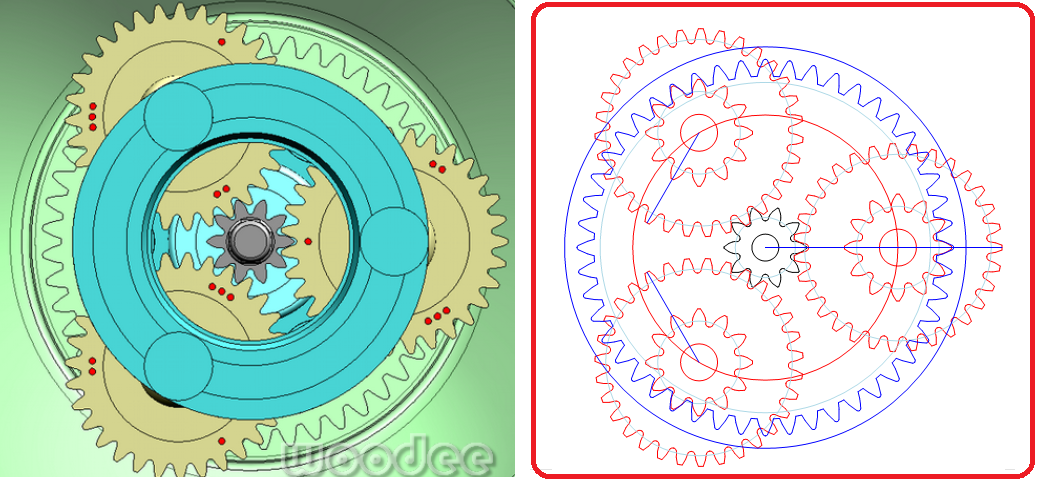

NW 行星轮系的设计计算与配齿 方案的选择

刀疤五 发表于 2015-1-18 14:07
看到牛爷发的图片中,有一双行星轮系,很是新颖,试着做了一个动画图片。
你这个产品,速比怎么计算,如太阳齿轮输入,行星架输出,齿圈固定

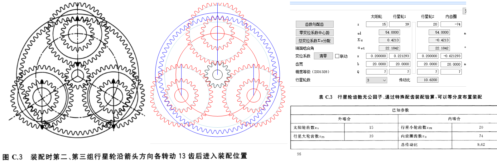

阅读 GB/T 33923-2017  NW 对齿计算问题
下面图纸是GB/T 33923-2017的例题 ,带颜色的是软件生成的。
发表于 2018-7-10 12:22 | 显示全部楼层
郭老师不愧齿轮大家,可敬可贺!
发表于 2018-9-10 16:50 | 显示全部楼层
支持郭老师,支持国产软件!
