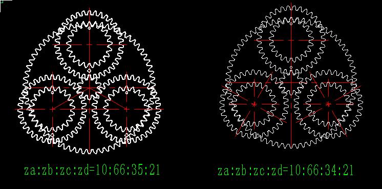

33楼的最右边情形也是可以按中左两种情况装入的。即纵轴重合装入法,不必再多旋转。
NW的配齿条件好像也不是唯一的,比如:za:zb:zc:zd=10:66:35:21(np=3)可以均分,而za:zb:zc:zd=10:66:34:21(np=3)也可以均分。按照(za*zd+zc*zb)/np/zd=k后者就不是整数,但也可以均分(见下图)。所以感觉nw的均分装入条件资料中好像没有完全给定。
发表于 2024-9-28 08:56 | 显示全部楼层
明白了真正的均分装入条件是:(za*zd+zc*zb)/k/m=c, 比如:10,67,37,20就是可均分的(np=3)。楼主高见!
