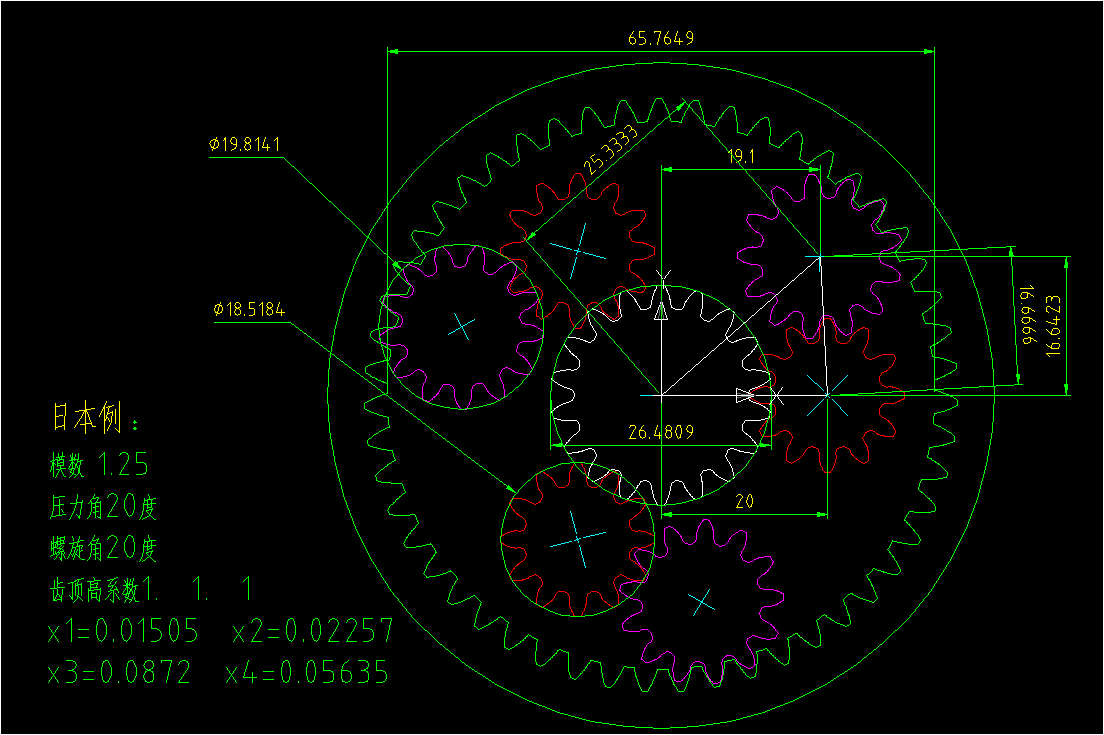

niuershiye 发表于 2015-1-15 22:35
能够顺利开发 是老板大力支持, 组建了开发团队 。
任务还很重呢 ,按照老美的 AGMA 6123-B06 的划分
左 ...
看到了日本人的例题,我用表格计算感觉不理想,不是他们的设计就是好的。附上我的设计。
发表于 2024-1-2 16:35 | 显示全部楼层
大师,方便的话,麻烦您分享一下计算程序,我也学习学习,感谢

已发送试用45天版,也可在这下载。
双行星NGWA.rar
341.92 KB, 下载次数: 47, 下载积分: 齿轮币 -2 枚
