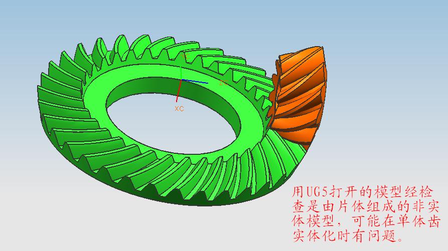

发表于 2010-7-8 13:55 | 显示全部楼层
楼主看看我做的有没有问题。我是用UG3.0做的,是IGES文件
chilun.rar
531.28 KB, 下载次数: 121, 下载积分: 齿轮币 -2 枚
 楼主| 发表于 2010-7-8 20:12 | 显示全部楼层

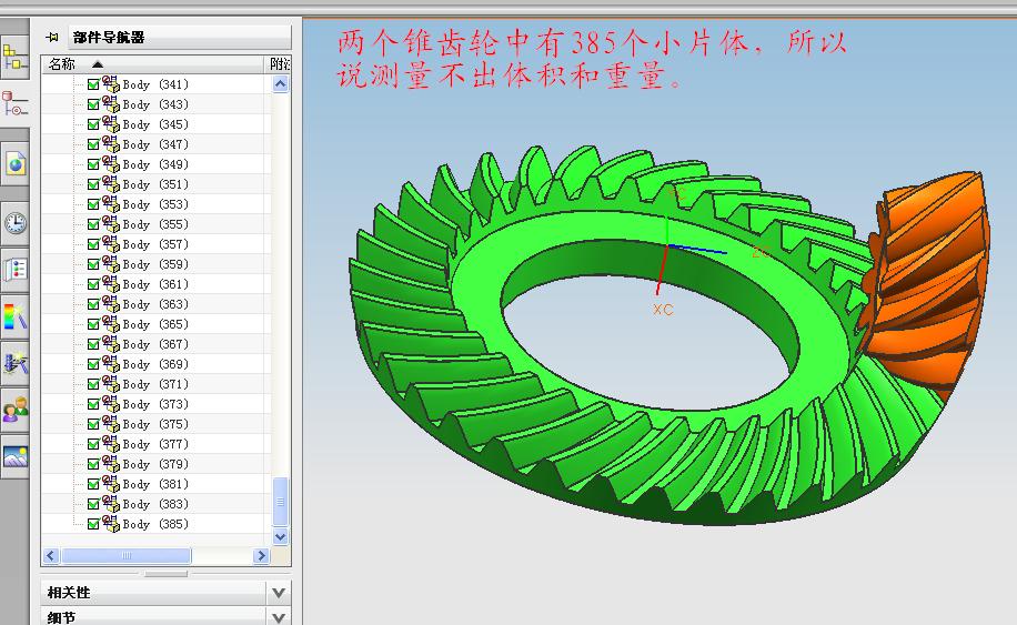

谢谢这位朋友,下载后用UG5打开的模型全是由片体组成,得到的是一个非实体建模,估计是在齿的实体化时操作不当。但能做出也很不错了,再加一把劲可好?
检查是否是实体要测量一下体积或重量就行,在测量体时全图没有反映的一般是片体。
检查中发现全图有三百多个小片体。
 楼主| 发表于 2010-7-8 20:16 | 显示全部楼层
又想了一下,也有可能是在转化时软件不能转成实体,所以这位朋友能否把UG3做的文件压缩后发上来,如果真的是转化时出的毛病,以上的说法也不对的。对不起了。

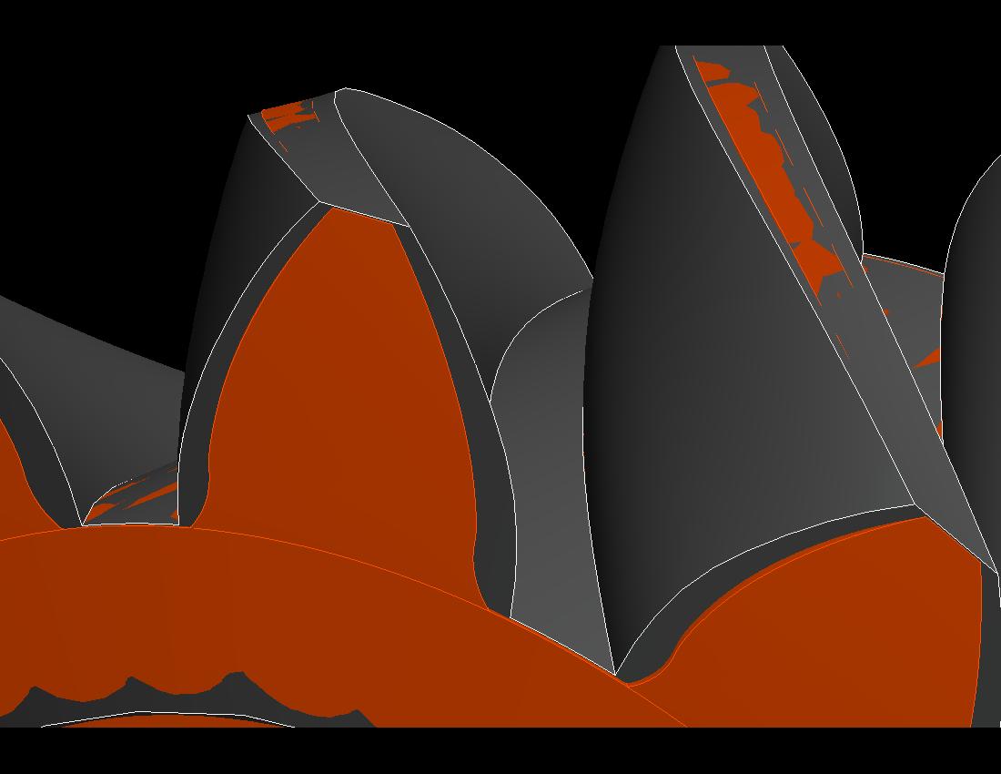

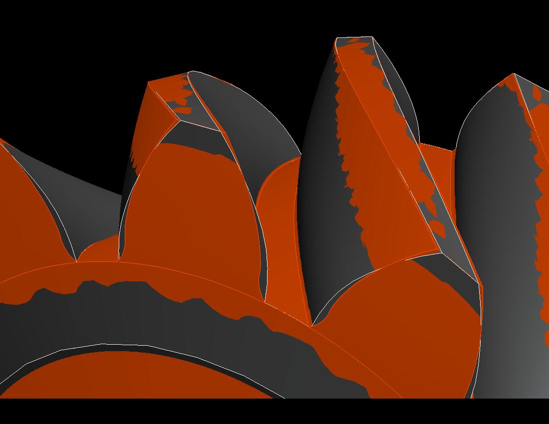

发表于 2010-7-9 19:38 | 显示全部楼层
敢问楼主是用什么方法生成的齿面,我用数学方法生成的,曲面和楼主的不一样,不知道为什么,楼主的是球渐开还是8字曲线,楼主的是等顶隙收缩
弧锥齿轮的收缩方式对曲面形状没什么影响,
切变位对曲面形状没什么影响
高变位影响了曲面形状。
弧锥变位后分锥角和基锥角没变化
上面说的只对球渐开一段
不知道对不对、
我的全部参数按楼主的,对比图片如下
齿厚不一样,其他的都能对上
125的图片全部参数按楼主
9的图片切系数按0.9 而不是0.125
