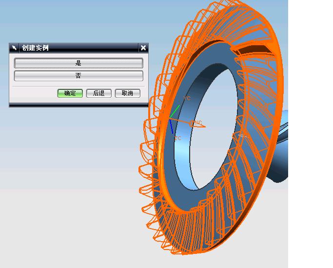

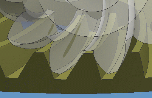

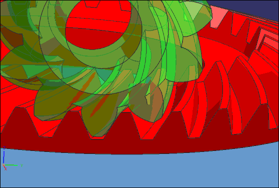

WOODEE先生做的三维图经下载后对正反齿面进行了运动仿真,得到的图像如下:
正转得到的:
反转得到的:
还有其他同行做的么,尽可传上来。从下载数据的人数上看有十几位哦,可以把成品或半成品传上来呢。

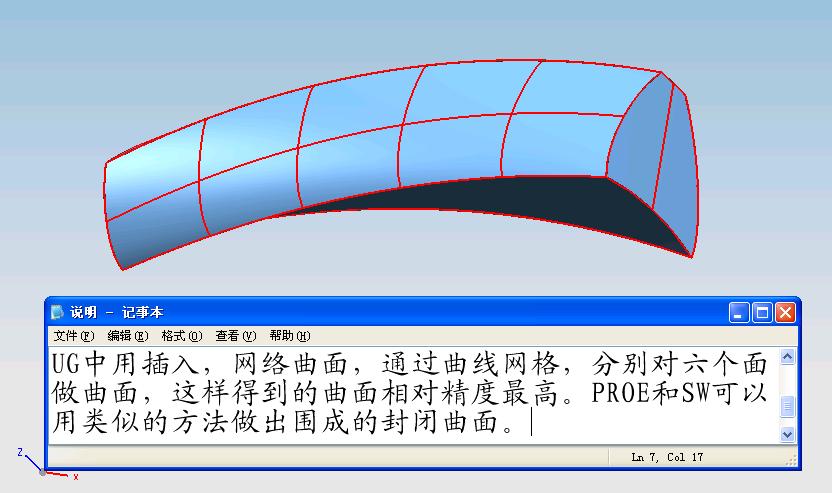

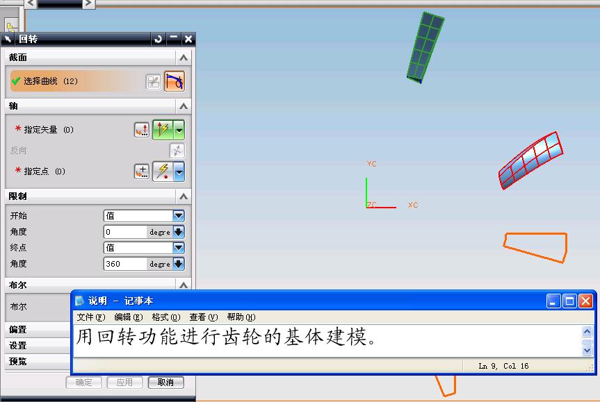

三维建模的做曲面步骤如下:

发表于 2010-4-30 15:39 | 显示全部楼层
回复 14# hyfjy
老费你好!

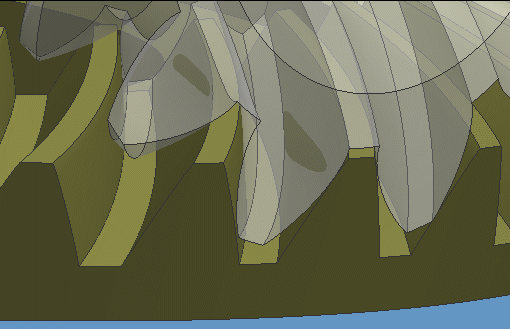

右侧(以大轮计)的接触区好:
但左侧的有点儿变形:
一般左侧为非主要啮合侧,但也得正确。
再检查看看,以完善计算程序。

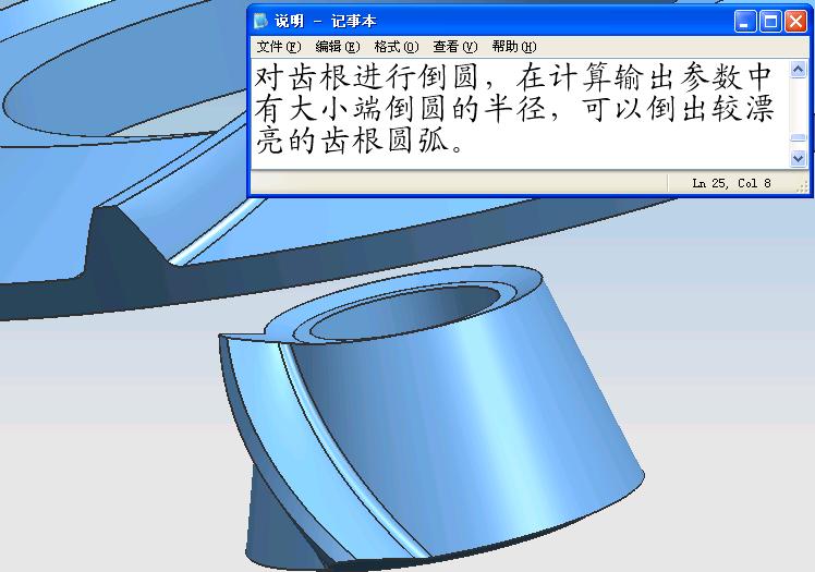

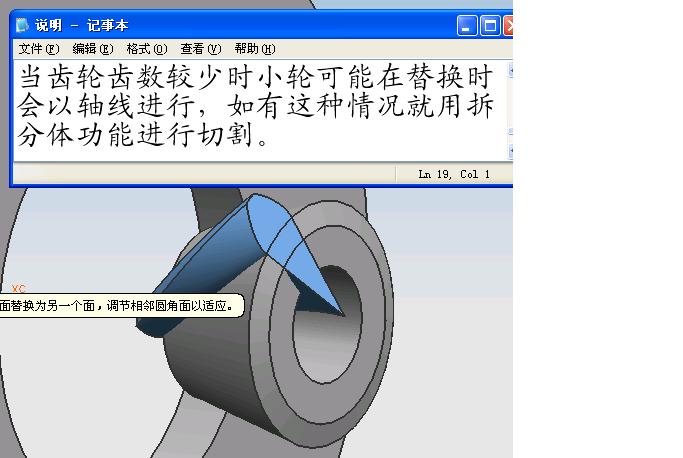

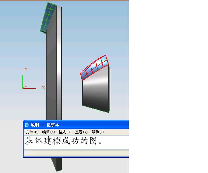

弧齿圆锥齿轮副的三维建模下面的步骤是以下几步:
我想如果有同仁也在作图的话,应该也把自己的作品发上来哦,谢谢啦。
 楼主| 发表于 2010-4-30 20:26 | 显示全部楼层

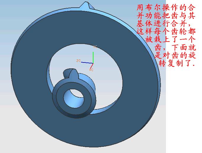

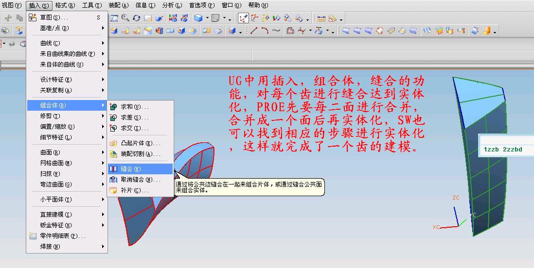

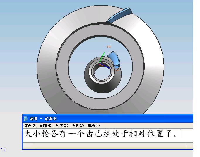

再下面的步骤如下:
这对齿轮的主要建模过程已经结束,值得提出的是在PROE中或在SW中,不可在同一幅图中作二个齿轮,否则是无法啮合的,好象不支持在同一幅作品中对一个齿轮进行旋转等操作。不知有无操作PROE的高手,能否也把图传上来看一下哦。
