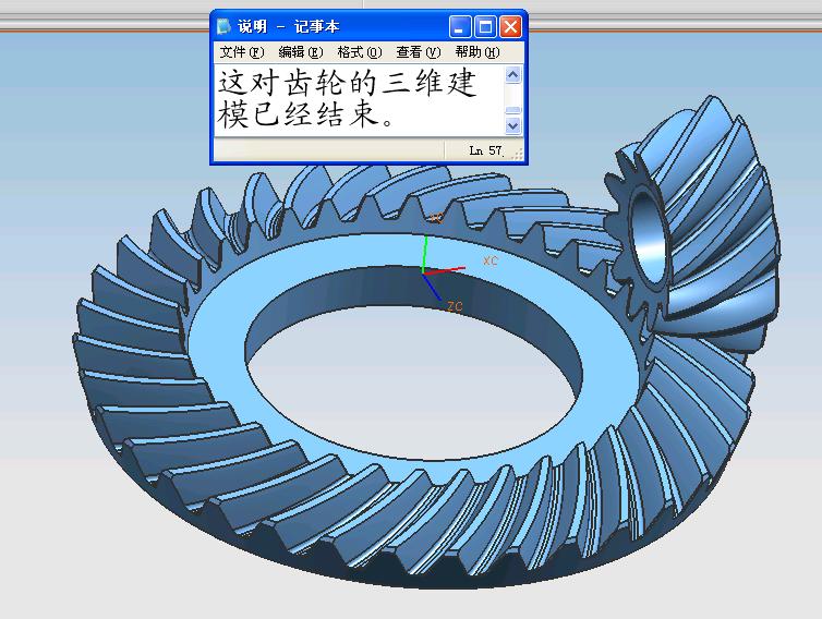

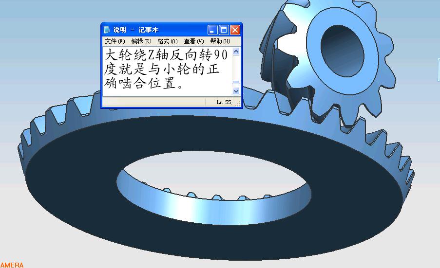

最后是把这对齿轮移到理论位置,在作曲线时这对齿轮的一个齿的大端中心线是通过X-Y平面的,可根据齿数选择移动其中一个齿轮使得这对齿轮处于啮合位置,因为旋向在设计的最初已定位了。以下说明旋转的过程:
这对齿轮的运动仿真图已传过了,WOODEE先生的作品也说明建模是可信的,就不再多说了。
最关心的还是希望有更多的朋友传图上来哦,半成品或成品都可以传上来交流的,再次呼吁哦。
发表于 2010-5-1 21:26 | 显示全部楼层
我不知道您的这些建模过程中有没有设间隙的.
 楼主| 发表于 2010-5-1 21:45 | 显示全部楼层
回复 22# hehengli
    没有预设间隙,也就是说按线条完成后,齿侧间隙为零,由于各软件的使用中会有误差,做出的模型静态测量时都是有很少的间隙的。谢谢,能把你做的模型传上来看看么。
