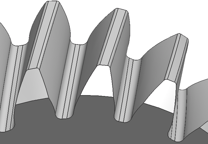

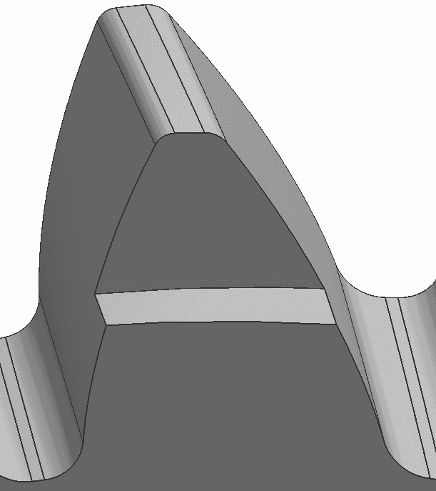

另外,再提供几张刀具、产品模型图片,供大家参考,请大家帮忙提供加工信息,当然便宜一点最好了,呵呵。
注:后缀_gear是产品(未挤棱),_cutted是产品(挤棱加工后,计算机仿真切削),_tool是刀具模型(就是询价这种刀具的3轴加工价格)。
注:对于加工而言,这些刀具模型并没有本质区别,都是使用CAM做程序、加工中心铣削,外径(约200mm)、加工深度(9mm)。
发表于 2010-6-15 08:11 | 显示全部楼层
我觉得齿顶带台阶的这种倒棱刀有些实用价值,要是齿顶倒角的这种倒棱刀就没有什么价值了,可能是我的见识少吧倒棱刀这东西确实没有必要做的这么复杂,要是像你这样的全部的端面倒棱,价格是便宜不了的,意义不太大
发表于 2010-6-15 14:45 | 显示全部楼层
1)你要是看了2#的图片,就不会认为有齿顶倒角的挤棱刀没有价值了,类似有齿顶倒角的产品还是很多的;当然最多的挤棱刀还是只有两个刀面的最简单的那一种,这样的挤棱刀不但可以磨、也可以线切割加工(这两种工艺都有局限性,就是当刀面的螺旋角较大(超过45°)时,磨齿就不好磨了、线切割的角度更无法太大)、当然也可以使用数控铣床加工(数控加工具有普适性);
2)确实国内大部分厂家都会认为挤棱没有必要搞那么复杂,但当这项技术已经存在了,讨论它的复杂性就没有必要了;如果齿轮要进一步提高品质,必须要把所有技术细节做到最佳,包括挤棱问题,可以说“小毛刺、大问题”,这方面国外的厂家比较重视,你可以看看34#的图片,是大众的“滚齿——挤棱”自动化生产线;
3)全部端面挤棱、或者只需要部分挤棱(只加工棱边,不加工齿顶、齿根)对于刀具设计、制造来说并不会增加难度,所以设计、加工成本上与部分挤棱没有区别;
4)此贴的主要意义在于讨论设计、加工的技术问题、工艺的成本等问题,在此项技术已经存在的前提下没有必要讨论它存在的价值和意义。
有从事数控加工的、或对此感兴趣的可以到55#下载刀具模型、及工程图,试着做一下,讨论一下此种刀具加工的CAM工艺方案及成本。
