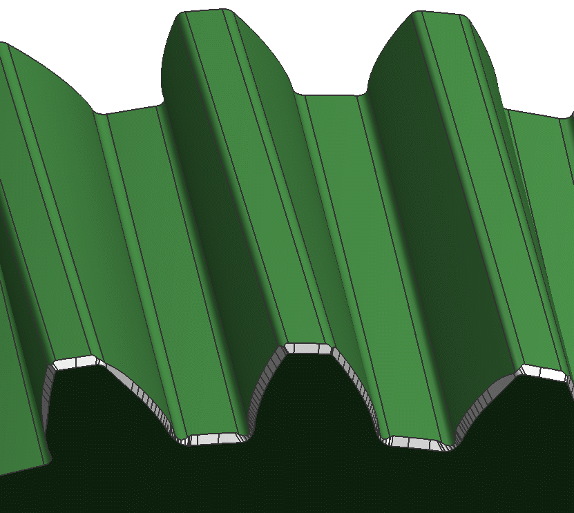

上面(2#、8#、15#)提到的挤棱刀的一个动画模拟,还没有最后做好。

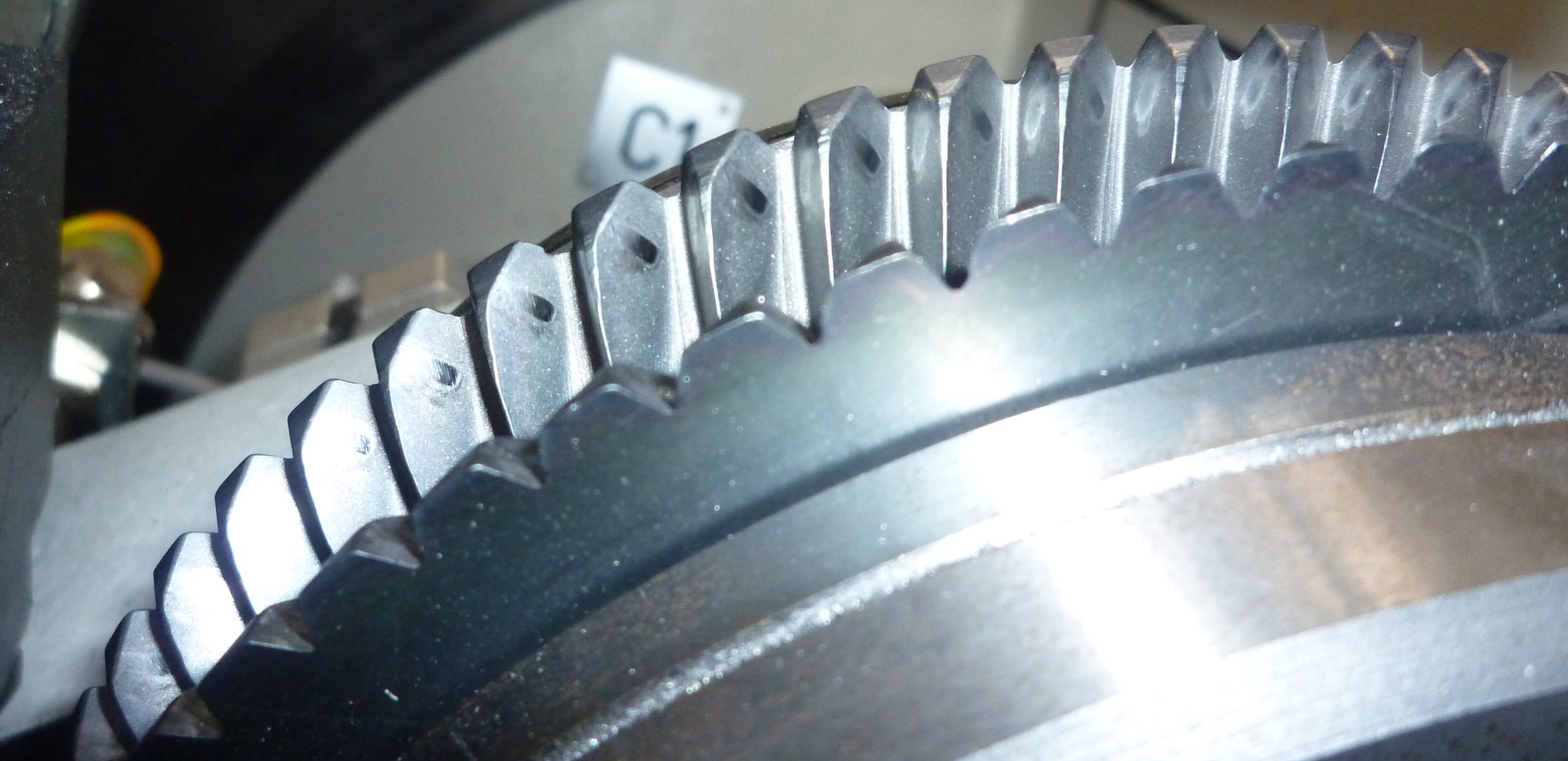

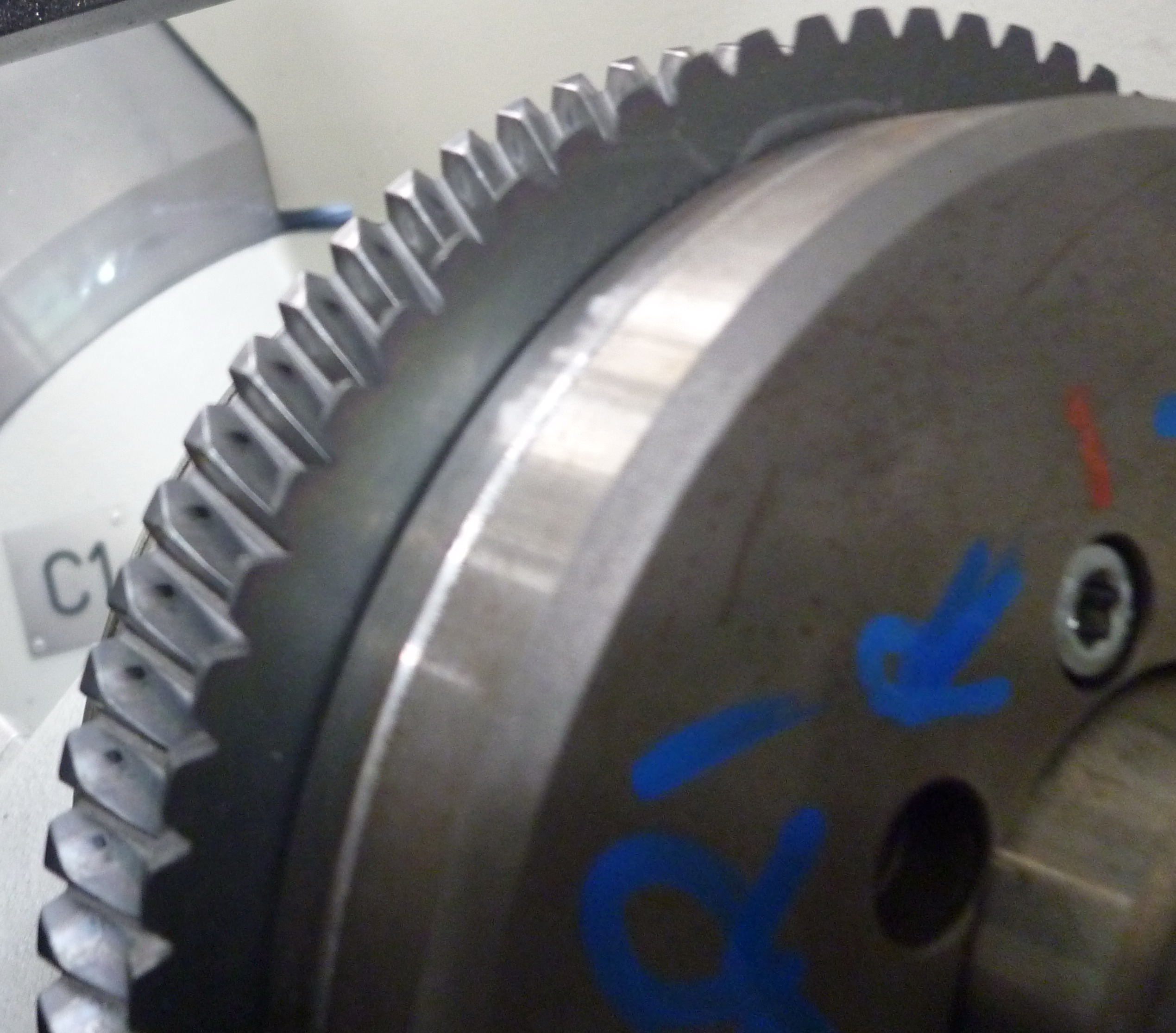

今天刚看到的挤棱刀图片、及设备。

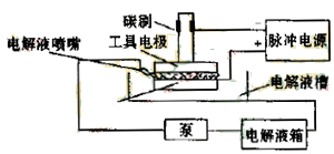

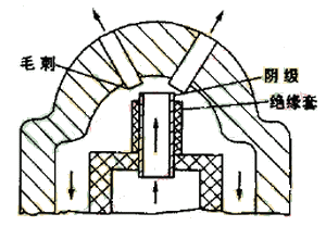

1 引言机械零件在制造加工过程中产生的毛刺不仅直接影响零件本身的精度和外观质量,还会影响整个产品的使用性能和寿命。此外,由于去毛刺工序要花费工时和费用,因此将直接影响产品的成本和价格,成为降低生产成本的障碍之一,全世界每年花费在去毛刺方面的费用约为100亿美元。目前,国外已从系统工程的角度来研究毛刺问题,并成立了“世界去毛刺协会”(Worldwide Burr Technology Committee,WBTC),大力实施“毛刺工程”(Burr Engineering)。去毛刺工艺属于表面光整加工范畴,目前主要采用刮刀、油石、砂布、钢丝刷轮、滚磨、振动、喷沙和撞击等手工或机械方式以及化学、高温、水射流、磨粒挤压、电化学、脉冲电化学等非机械方式去除毛刺(航空业还采用机器人打磨等方式去毛刺),这些不同的去毛刺方法各有利弊。去毛刺一般为零件的最终精加工工序,因此在去除毛刺的同时还必须保证零件具有良好的表面质量,其加工效果与选用的去毛刺工艺方法密切相关。 2 脉冲电化学去毛刺加工机理脉冲电化学去毛刺是一种符合“绿色制造”要求的先进去毛刺工艺。该工艺采用脉冲电源代替直流电源,并在非线性电解液中进行加工;加工时,工件接脉冲电源的正极,与毛刺部位相对应的工具电极接脉冲电源的负极,工件阳极与工具阴极之间保持较小的加工间隙,且工具阴极无进给。该工艺具有以下特点:①由于加工所用电解液为中性无机盐水溶液,因此不会污染环境;②由于脉冲电流的间隙作用和压力波的搅拌作用改善了加工间隙内的电场和流场条件,降低了对电解液流动特性的要求,因此有利于获得稳定、理想的加工过程;③由于在加工过程中无切削力,不会形成附加应力和表面变质层,因此可改善加工表面微观几何形貌以及零件的物理、化学和机械性能。 脉冲电化学去毛刺加工的基本原理如图1所示。工件接脉冲电源的正极,工具电极接脉冲电源的负极,工具阴极与工件毛刺部位对应放置。加工时,首先在加工间隙内加入电解液,然后接通脉冲电源,此时工件阳极表面将发生氧化反应,工具阴极则将发生还原反应。工件阳极的基本电化学反应式为 M-ne→Mn+
Mn++n(OH)→Fe(OH)n↓工具(阴极)的基本电化学反应式为 2H++2e→H2↓
图1 脉冲电化学去毛刺加工的基本原理

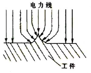

图2 电力线分布示意图
加工时,在工件阳极附近形成一层很薄的氧化膜,可在工件阳极与电解液之间起到隔离作用。该氧化膜具有较高的电阻和较小的电导率,可阻止工件阳极表面进一步溶解,对工件阳极具有一定保护作用。在电解液的快速冲刷作用下,工件阳极表面凹陷处的氧化膜因不易扩散而较厚;工件阳极表面凸出处(如毛刺、微观凸出部位等)的氧化膜因容易扩散而较薄。由于氧化膜的分布不均匀,使毛刺等凸出部位始终与新鲜的电解液接触,因此毛刺部位的金属溶解速度远大于阳极表面的其它部位,从而使毛刺被迅速溶解、去除。 在阳极溶解过程中,根据电化学加工基本规律(法拉第电解定律)可推导出金属阳极(工件)沿进给方向的深度蚀除速度va(mm/min)为 va=hwi式中:h——电流效率 w——被电解物质的体积电化学当量(mm3/A·h) i——电流密度(A/cm2) 当电解液的成分、浓度、加工温度等参数确定后,阳极某点的蚀除速度主要取决于通过该点的电流密度i。 根据电场理论可知,在零件表面毛刺等凸出部位电荷较集中,在表面凹陷处电荷则较少。由于电力线分布不均匀,凸出部位的电力线分布密集,电流密度高,金属去除较多(见图2);凹陷部位的电力线分布相对稀疏,电流密度较低,金属去除较少。由于毛刺处通过的电流密度远大于工件阳极表面的其它部位,因此毛刺被迅速溶解。 综上所述,由于氧化膜分布不均匀,工件阳极表面毛刺等凸出部位氧化膜较薄,可始终与新鲜电解液保持接触,因此电化学反应速度快;由于电力线分布不均匀,工件阳极表面毛刺等凸出部位电力线分布密集,电流密度大,蚀除速度较快。因此,脉冲电化学去毛刺加工可达到迅速去除、溶解毛刺并形成光滑圆角的目的。通过合理采用工具阴极遮蔽技术,可有选择地去除毛刺,不会影响工件阳极表面原有的尺寸精度和表面质量。 3 脉冲电化学去毛刺工艺要点影响脉冲电化学去毛刺加工效果的工艺因素较多,如工具阴极的合理设计、脉冲电源的参数选择、电解液的成分、浓度、压力和流速、极间间隙、电流密度、加工时间、流场特性等。

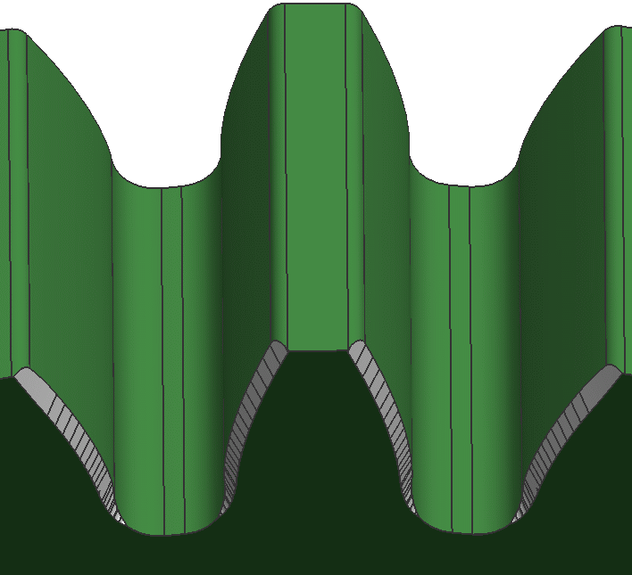

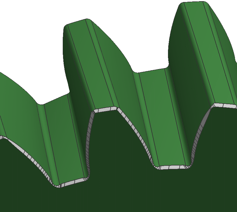

接32#,连续切削的模拟(32#是单刀切削的模拟)、及展成运动示意图。
再加一张,只切削齿廓、不切削齿顶、齿根的工件,模拟角度取得有点大、所以视觉效果不太好。2010年2月4日,立春。

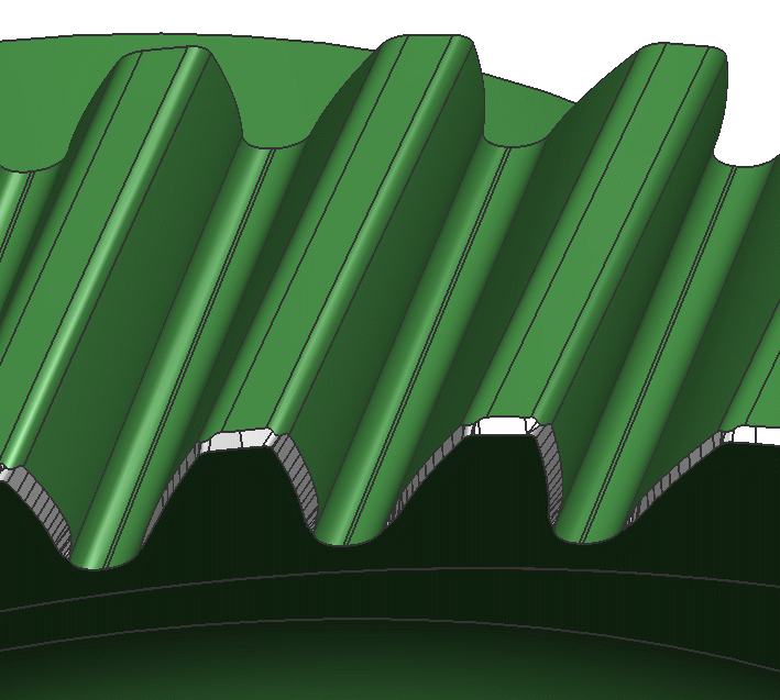

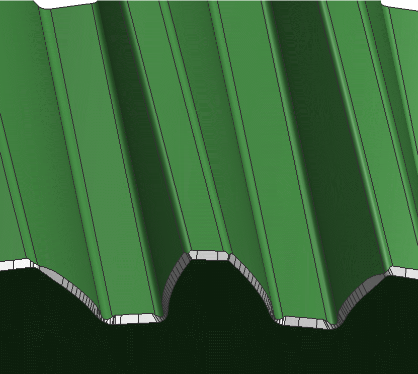

再添加几张,斜齿轮,同时切削齿顶、齿根(同一个工件、不同视角)。立春。
一张右旋斜齿轮,切削齿顶、齿廓、未切削齿根。

近日研究了一下,把带有齿顶倒角的挤棱刀设计也搞定了,模拟切削结果如图。
