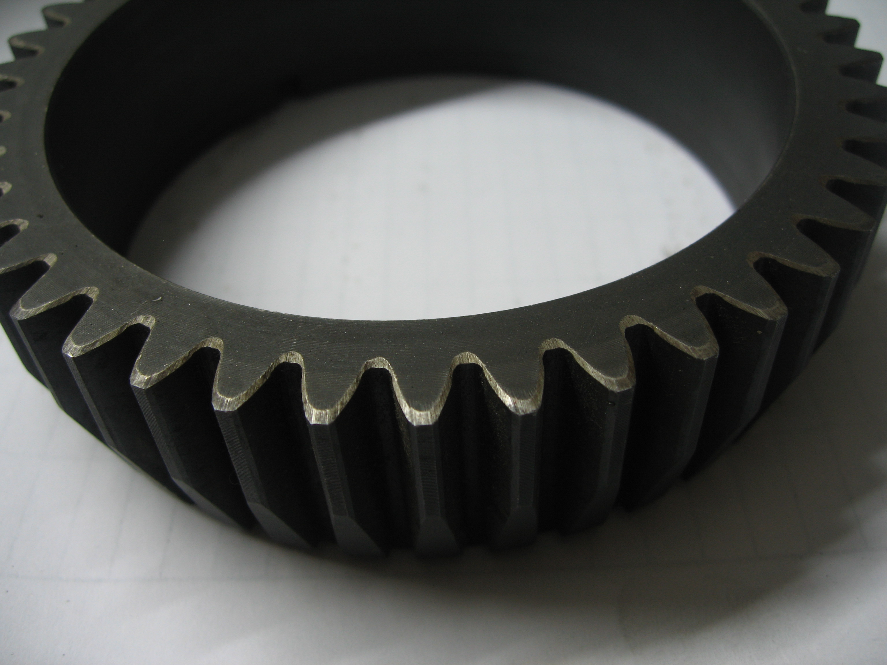

1)不光是去毛刺,是齿轮沿着齿廓(包括齿顶圆、齿根圆)倒棱(或称挤棱),你的方法,不妨说清楚一点,讨论问题嘛,越详细越好(什么是“倒棱轻珩”?用什么设备、什么刀具实现的?);
2)楼上的图片的倒棱宽度是可以控制的(图示为0.5mm~0.8mm,沿着轴向测量(可以参考前面的贴图,有一张有测量的轴向尺寸,尺寸一致性很好),一般图纸的要求也是如此,所以并不会宽到影响齿宽);
3)不是所有齿轮都适合,请说说什么齿轮不适合,写出来我再看看,继续开发,呵呵。

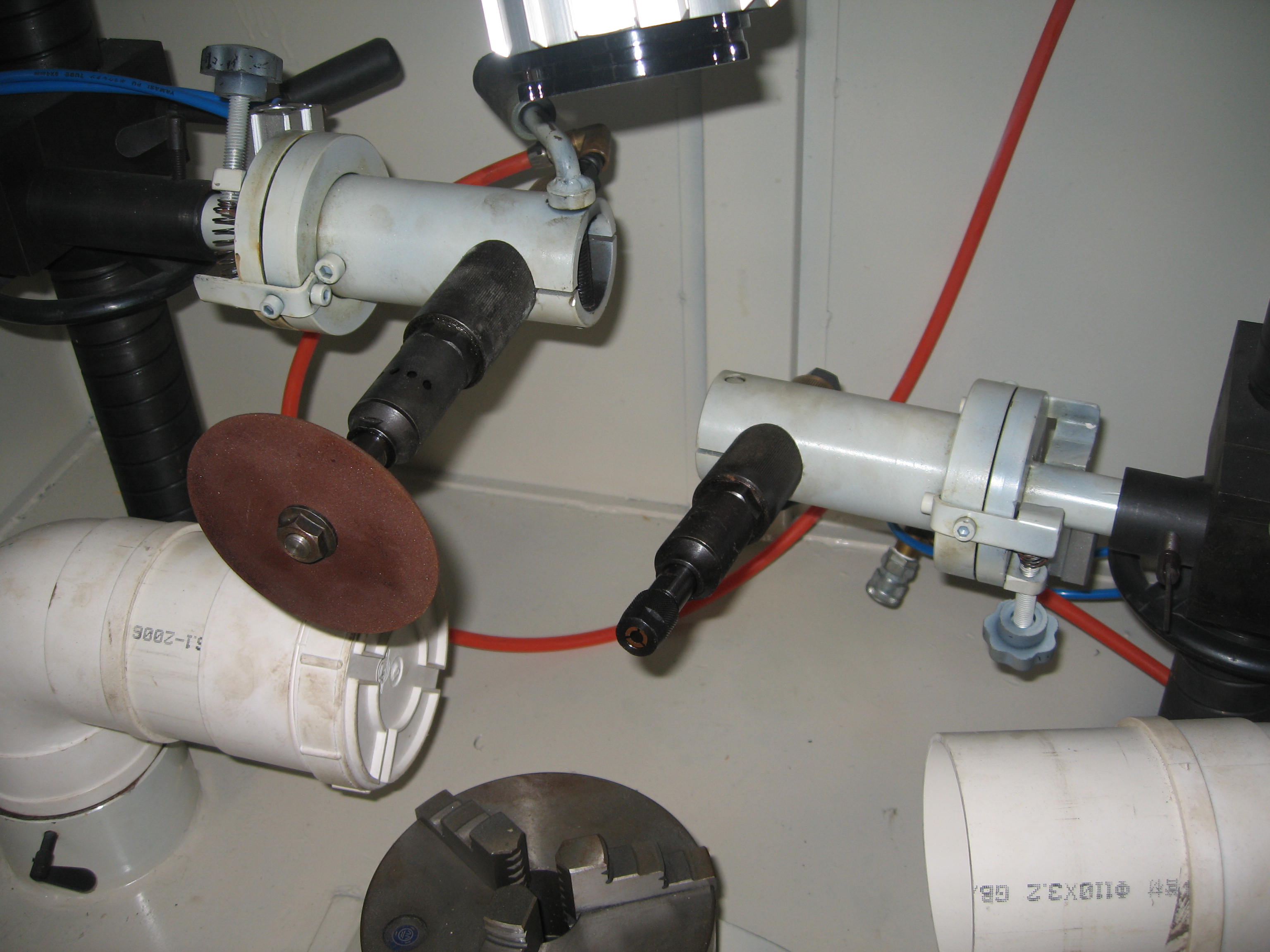

今天刚好与同事讨论倒棱、挤棱问题,在http://www.cngear.cn/上找到几张砂轮倒棱的图片(25#、41#讨论过的那种倒棱方式),大家可以参考一下,各种倒棱、挤棱方式力争都在这个帖子中包括了,请大家发表。

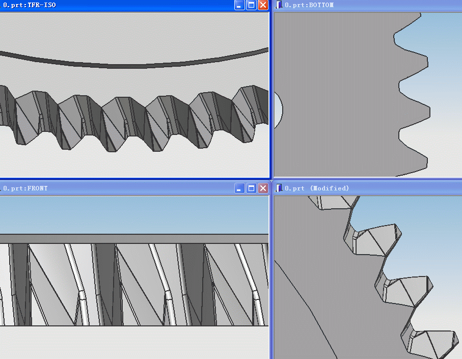

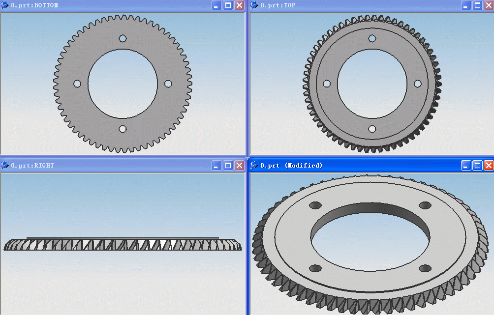

圆柱齿轮挤棱刀加工报价,有3轴加工中心的可以试着报价,精度要求可以协商,只要国产、或台湾等入门级的加工中心就可以加工。
有兴趣的请报价给本人,或者有什么加工建议请联系:poxiangzi@126.com,谢谢关注。目前批量不大,属于单件生产。
或者若能告之当地普通加工中心(个人开店)加工的报价也可以。
附件为加工工件的parasolid格式文档、及工程图(pdf格式)。
本人提供模型,只需要加工齿部即可,其它部分(内孔、螺纹孔等提前加工好了)。

55楼的这种倒棱刀最先是su出的,2002年左右的时候哈一工做出来了,并且申请了专利。在两年前汉江也做出来了,如果有想做的话价格又想便宜请联系我15356574746。
建议你看看55#“挤棱刀示意图2.gif”,这种刀面是磨不出来的。  发表于 2010-6-13 16:48

我见过的这种倒棱刀都是磨出来的
发表于 2010-6-13 16:45 | 显示全部楼层
55楼的这种倒棱刀最先是su出的,2002年左右的时候哈一工做出来了,并且申请了专利。在两年前汉江也做出来了 ...
yangzm 发表于 2010-6-13 15:53
“su出”是什么意思?多少钱一把呢?
你可以看看这个帖子前面的贴图,工件带倒角(工件带台阶)的刀具能加工吗?能否贴个图出来呢?带倒角、台阶的刀具用磨齿是无法磨的,刀面已经不同于斜齿轮的螺旋面了,你可以查查前面的附图。
