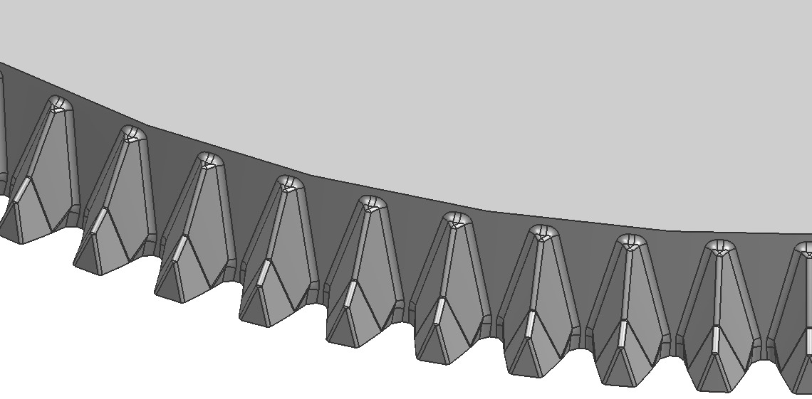

有谁知道这些刀子是怎么做出来的呀?

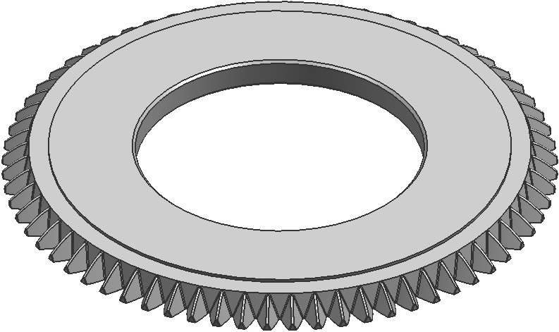

发表于 2009-11-23 20:51 | 显示全部楼层
有谁知道这些刀子是怎么做出来的呀?
liuyujun 发表于 2009-11-22 23:25
有如下几种种方法(我了解的):
1)通过CAD/CAM的方式很容易,使用3轴加工中心就可以了;这种方法比较简单、方便,有普遍的适用性;
2)使用线切割;这个方法的缺点是无法加工大螺旋角的倒棱刀;
3)磨齿,一面一面的磨;也是不能加工大螺旋角的;这个方法没见过,听说的。
图片是2楼倒棱刀的CAD模型,还有一个其它产品的倒棱刀。大家也上点好图片吧,长长见识。
