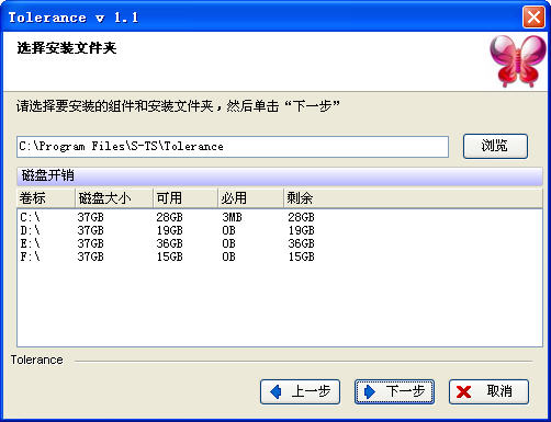

公差与配合软件发布
在搞塑齿减速器设计时,很多公差可以参考公差与配合数据表。当然,现在对塑料件的公差也有国家标准。
为了方便查询公差与配合,参考《机械设计手册》(电子版)的程序做了一个小软件。
现在发 ...

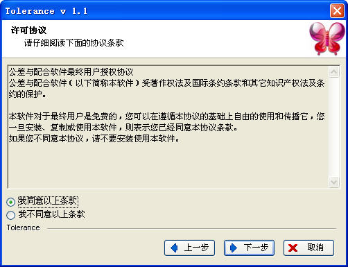

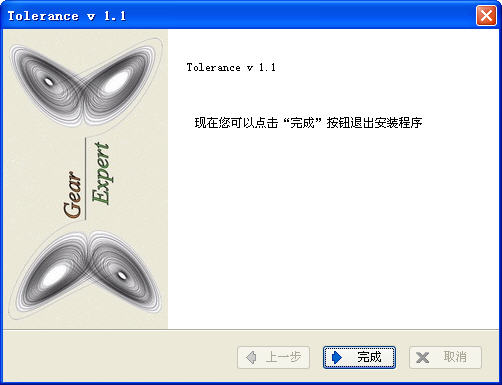

mrmrw 发表于 2009-7-16 10:32
软件安装方法见图

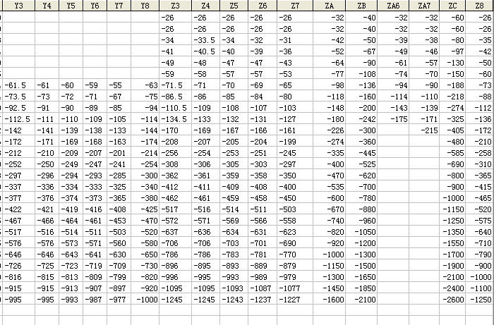

发表于 2009-7-17 14:09 | 显示全部楼层
谁作的, 还不错。还是有些纰漏 ,用了一下。
纰漏处,好像是 “y/Y" ,尺寸 小于 18 的 应当是没有规定, 好像这里面可以查出来。
一般公差查询的(软件),那个 (310 尺寸段)M6 都不对,这个是对的
 楼主| 发表于 2009-7-18 12:05 | 显示全部楼层
291# mrmrw
软件是参考的《机械设计手册》电子版的那个里面的程序,做了一些修改!
数据库直接借用的那个软件中的,y/Y的问题是因为数据库里面有些段是空的,所以提示出错。
后面再修改一下!

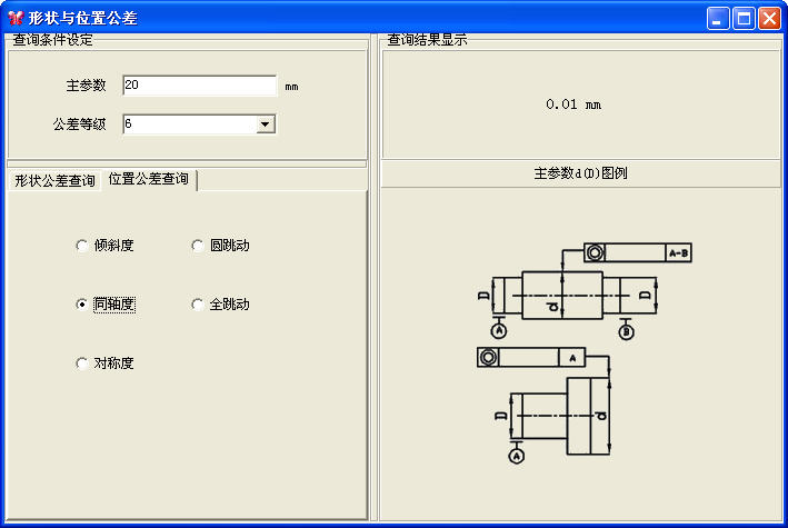

发布形位公差查询软件
免费的,不需要注册的
Shape Setup.rar
1.29 MB, 下载次数: 271, 下载积分: 齿轮币 -2 枚

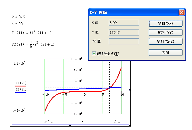

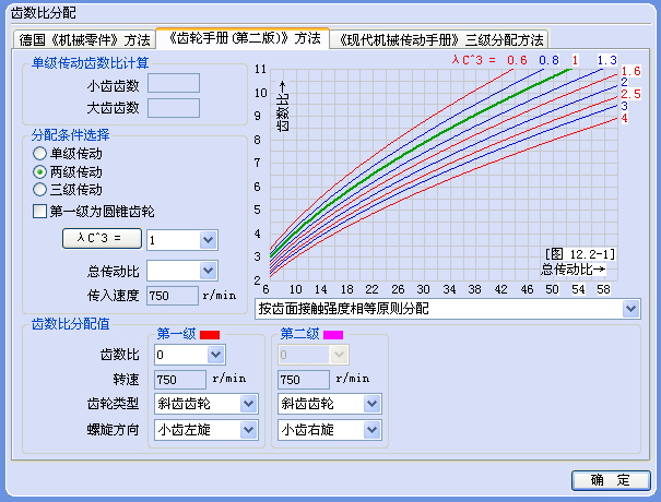

 楼主| 发表于 2009-8-4 14:33 | 显示全部楼层
齿轮手册和专家系统软件中都有传动比分配的计算方法。
但是从手册查询,不是很方便。当然用专家系统软件是方便很多。对于没有专业软件的人而言,可以考虑用MathCAD自己绘制曲线。
用MathCAD绘制两级展开的曲线可以将公式分解成两个函数,两函数曲线的交点即是所求的传动比分配数值。
给个图看看了!
