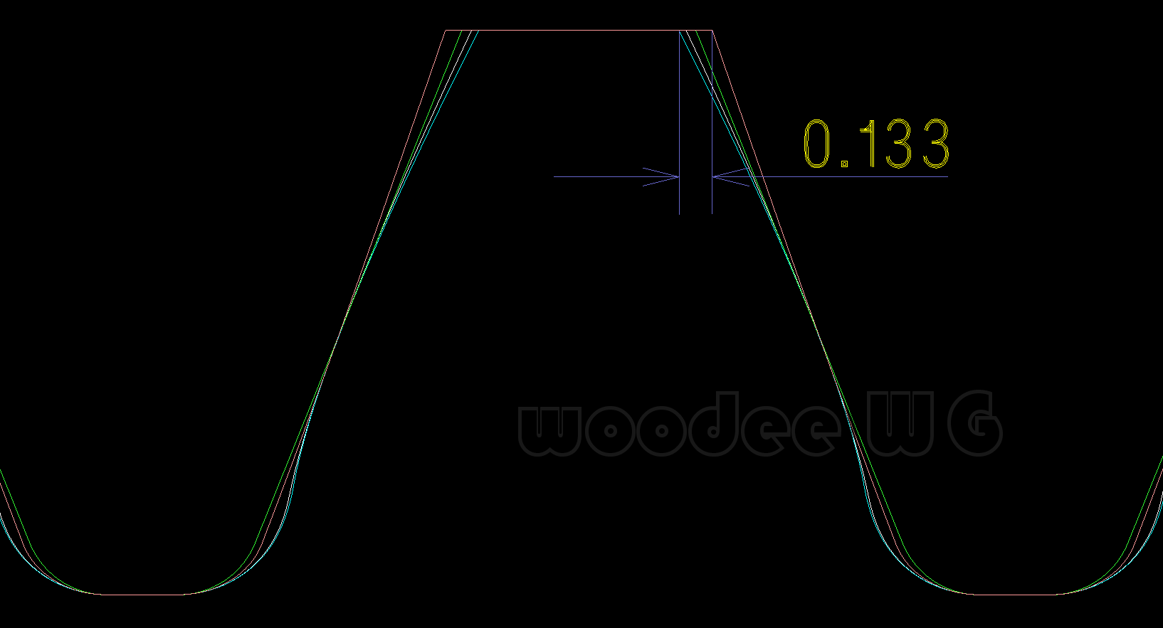

选择相同参数:
Mn=1
αn=20°
Xn=0.1
头数=3
分圆直径=7
外形:
轴向齿廓比较(点击看清晰大图):
由内向外,
青色:ZI
白色:ZK(铣刀直径40mm)
绿色:ZA
粉色:ZN(齿槽中心)
以ZI为基准,可看出:
ZK最接近(齿顶轴向误差0.029)
ZN差最远(齿顶轴向误差0.133)
ZA居中(齿顶轴向误差0.068)
若与渐开线斜齿轮啮合,ZN、ZA蜗杆,在转速较高时,齿根齿顶的“浪潮式”碰撞效应,就会明显起来,噪音在所难免。
当然,单头蜗杆,螺旋升角较小,误差随之减小,噪音不明显。

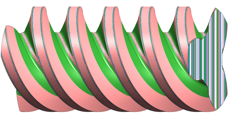

补充内容 (2022-4-23 15:33):
需要3D模型(UG格式)的可在46楼下载

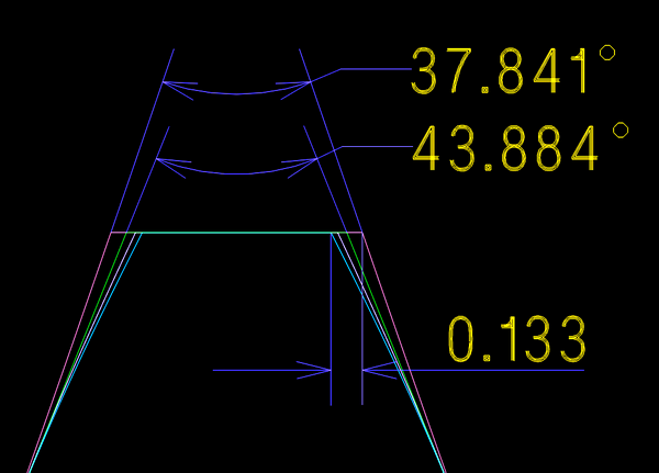

              谢谢楼主的分享.请问可否告知图中外面两段线段(绿色和粉色)的角度分别为多少度吗?谢谢.
 楼主| 发表于 2013-7-10 15:11 | 显示全部楼层

发表于 2013-7-10 21:02 | 显示全部楼层
             谢谢楼主的回复.43.884度可以理解,37.841度有点不明白,同样的法向压力角20度,相同的螺旋角,为什么法向直廓转化为轴向剖面时却变成了37.841度呢?靖指教,谢射.

 楼主| 发表于 2013-7-10 21:29 | 显示全部楼层
慢一拍 发表于 2013-7-10 21:02
谢谢楼主的回复.43.884度可以理解,37.841度有点不明白,同样的法向压力角20度,相同的螺旋角,为 ...
绿线为ZA,法向齿形角40°,轴剖面一定是43.884°。
粉线为ZN,法面为直廓40°齿形角,轴剖面为中凹(与ZI和ZK刚好相反),而且测量的是齿顶点,所以就是37.841°。
发表于 2013-7-10 21:49 | 显示全部楼层
             还是有两点疑问:一,如果测量点在齿根部,那又将会是多少度呢?二.轴向压力角,法向压力角,螺旋角三者间的计算公式在法向直廓型蜗杆的计算中还适用吗?
