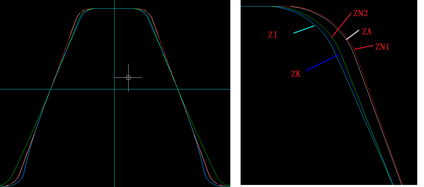

不同类型蜗杆的齿形比较

woodee 发表于 2013-7-10 21:29
绿线为ZA,法向齿形角40°,轴剖面一定是43.884°。
粉线为ZN,法面为直廓40°齿形角,轴剖面为中凹(与 ...
请教w版,ZI齿形的轴向剖面压力角是多少度?46°多吗?
发表于 2019-9-4 09:47 | 显示全部楼层
还要看导程角的大小。

发表于 2019-12-19 15:21 | 显示全部楼层
通过本贴让我知道了蜗杆的代用顺序。过去认为最好的反而是最差的,是让人长知识的好贴。谢谢。
