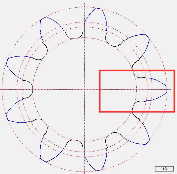

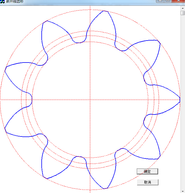

齿条型刀具加工圆柱齿轮的齿根过渡曲线方程

楼主,像我这种情况的话
公式如何调整呢?
我把wj加了一个弧度pi/Z,
但是出来的结果不对
发表于 2015-3-17 13:55 | 显示全部楼层
搞定了
翻了下楼主的附件
发现用的齿厚应该是端面的
我用了法向了
这就对了嘛!多检查、细心仔细,才是王道。  发表于 2015-3-17 20:42

看来CREO的精度还是要差一点,最高只能精确到0.0001,当RC=0.3*mn7的有时候过渡曲线和齿面渐开线还是没有交点!

请问一下这个曲线用UG哪个命令实现啊?规律曲线吗? 新手,需要一步一步的学习。版主分享的表达式不包含渐开线部分吧?
