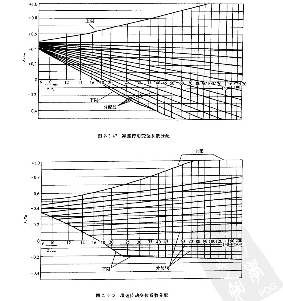

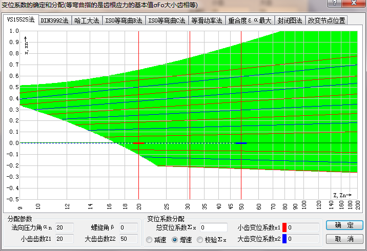

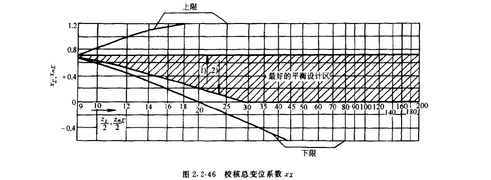

关于VS15525算法的疑问:
(1)目前找到的资料关于VS法的介绍很少,基本上就是三张图,然后给出例子说如何按图查变位系数。但是这三张图中的那些斜线是怎么来的那?
(2)VS中对于高变位算法要求齿数和不小于40。这一规定是怎么规定的?
(3)VS仅给出了外啮合齿轮副的变位系数分配算法,那内啮合怎么办?
(4)这三张图是不是仅适用于20°的标准齿廓的齿轮设计?
三张图取自《专家系统》软件!
(1)总图
(2)减速用图
(3)增速用图

另外,对于VS 15525法的介绍资料可查的主要有两本书:《2002+现代机械传动手(第二版》176-178 和《机修手册》第1卷第11章。这两本书给出的图和例子都一模一样!都不知道是谁是“原创”?
将附件发上来,给大家看看!
(1)总图
(2)增速与减速线图
(3)现代机械传动手册的介绍pdf文件
2002 现代机械传动手(第二版) 本书编委会 176-178.pdf (331.47 KB, 下载次数: 393)
发表于 2012-9-13 15:32 | 显示全部楼层
我感觉《2002+现代机械传动手(第二版》176-178里的是原创
