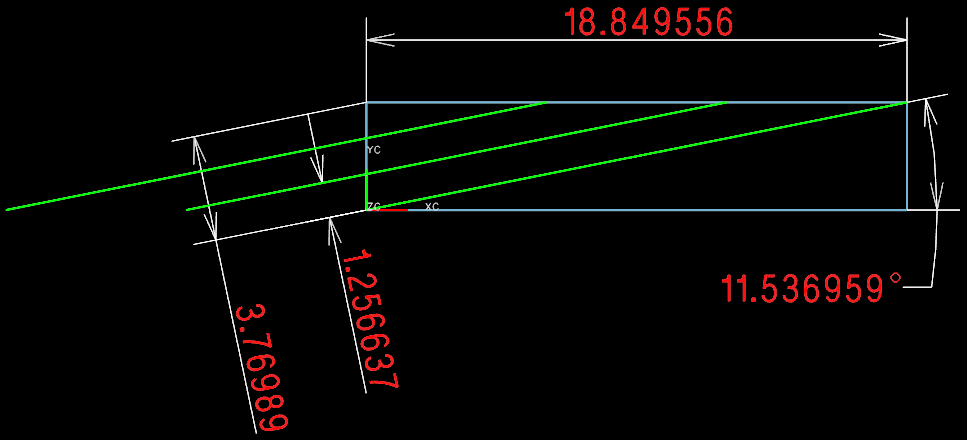

 楼主| 发表于 2008-11-12 14:58 | 显示全部楼层
原帖由 cylfdf 于 2008-11-11 23:12 发表
是全部为法向模数,但是上面参数全部是从日本的图纸上抄下来,而且对应的斜齿的螺旋角为11.31度,WOODEE版主的“螺旋升角公式应该是:deg(rsin(N*Mn/Dp)),而不是:deg(rtan(N*Mn/Dp))”有出处吗,我想查一下,看来蜗 ...
这个关系式蛮简单的,把分度圆柱展开,螺旋线展成直线,就容易看清楚了(点击看详细图):
发表于 2008-11-12 20:06 | 显示全部楼层
明白了,ZN蜗杆的轴向节距=法向节距/cosY,版主对否。可能存在设计问题,但由于误差较少,没有出现问题。我们公司的切纸装置中还有ZA蜗杆与直齿啮合的。
发表于 2008-11-12 20:17 | 显示全部楼层
这样看来ZN及ZI都可以用斜齿轮公式进行计算
 楼主| 发表于 2008-11-12 21:05 | 显示全部楼层
回复 43# cylfdf 的帖子
轴向节距=法向节距/cosY
对的。日本图纸中,没有除cosY,于是轴向节距=M*pi(),造成螺旋升角小了。
手册中的蜗杆,本身模数就是以轴向定的,所以自然是/tan(Y)的关系了。
ZA蜗杆,轴向模数*cos(Y),就是法向模数。再代入斜齿轮公式计算便可。
