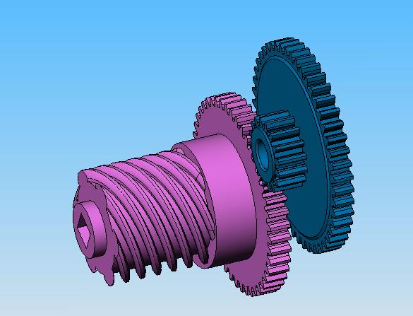

 楼主| 发表于 2008-11-8 15:23 | 显示全部楼层
原帖由 cylfdf 于 2008-11-8 12:59 发表
蜗杆与齿轮的外径是相同,是打印机中用来驱动色带的,以上的部品都是注塑成形的,对外径考虑主要是为了结构。以下是为实际的3D:L
名义值的无侧隙啮合直径如下。给一下中心距和M值(跨量针距)吧。

发表于 2008-11-8 21:24 | 显示全部楼层
我验证来看,M*Z/tan(γ)可能适用于ZA及ZN蜗杆,如果ZI蜗杆相当于斜齿轮的话,分度圆直径为MN*Z/cos(90-Y)=MN*Z/sin(Y)。齿轮手册上说地也不是很明白,请指证。另回复WOODEE版主,上述啮合的中心距为就是分度圆直径(就是12.498),没有加间隙,主要是装齿轮的轴是会轻微摆动的,为装色带方便,跨量针距未给出,只有如附件的参数了。
 楼主| 发表于 2008-11-8 22:21 | 显示全部楼层
回复 36# cylfdf 的帖子
有时间麻烦实测一下M值,用直径1.1mm的量针,双针测量。我是想看看他们蜗杆齿厚与齿轮齿厚的分配方法。
另外,图纸上的螺旋升角大概有误。也可以测测验证一下。

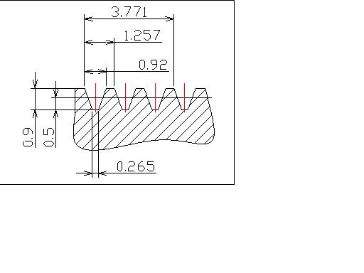

发表于 2008-11-10 22:02 | 显示全部楼层
蜗杆居然不见,下回再找样品测,以下为一个ZN蜗杆的参数(有实物):
M=0.4 Z=3 pitch_D=6   Da=6.8  Y=11.31° (右) 单pitch=1.257
以上参数符合齿轮手册公式:pitch_D=M*Z/tan(Y),  pitch=PI*M*Z  为什么会这样?下次再上传一个ZA蜗杆的参数
附图为法面齿形
 楼主| 发表于 2008-11-11 14:42 | 显示全部楼层
回复 38# cylfdf 的帖子
上面数值都对,只是Y=11.31°错了,应该Y=11.537°。
模数蜗杆应该法向模数为Mn。
所以螺旋升角公式应该是:deg(rsin(N*Mn/Dp)),
而不是:deg(rtan(N*Mn/Dp))。
(N为头数,Dp为分度圆直径)
发表于 2008-11-11 23:12 | 显示全部楼层
是全部为法向模数,但是上面参数全部是从日本的图纸上抄下来,而且对应的斜齿的螺旋角为11.31度,WOODEE版主的“螺旋升角公式应该是:deg(rsin(N*Mn/Dp)),而不是:deg(rtan(N*Mn/Dp))”有出处吗,我想查一下,看来蜗杆这一课要恶补。图面为1996年所画,由于生产时间过长,日本来模具都老化了,许多部品要重新开模,我要验证一下图纸。其中还有许多直齿的参数怪怪的,以后还要请教大家(日本的设计者都已经退休养老去了)
