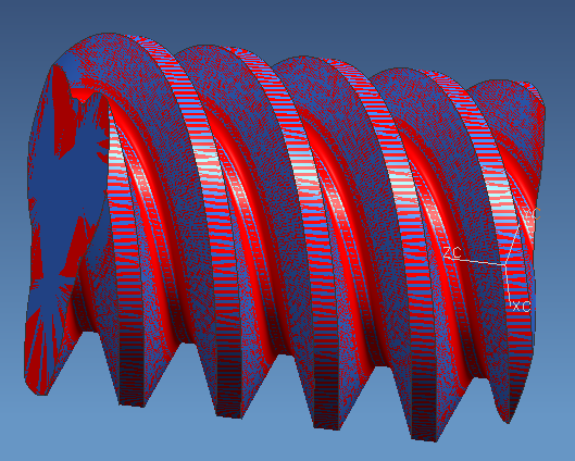

“基本相符”,什么叫基本?,这种相符的误差值有多大?二个曲面取多点进行对比就能得出误差值,如果误差值较大,就应该称为基本“不相符”了。
用图形来表示时,二个对比的曲面应该取成不同的对比色,以看出误差大小,如果重叠后,只有一种颜色,那就是不相符了。
用WOODEE先生的模型参数为依据,也在UG中做了个同参数模型,分析如下:
近态的情况:
整体的对比:
从图上看,边缘的误差较大,估计是造型方法不同引起的边缘变化。
测量面面距离的文件如下,从记录中看,也是边缘的误差值较大,齿面的误差值较小。附件如下:

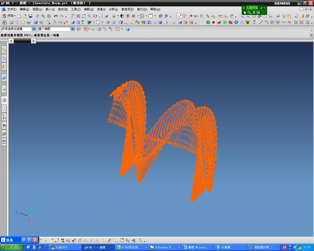

发表于 2014-3-10 10:16 | 显示全部楼层
WOODEE先生的模型,做功相当了得,模型的信息容量相当大,所以一个模型就有2.3M,用曲面分析看到的曲面信息是这样的:
我是做齿槽成型的,分析如下::
从细部看,是一样的密度。

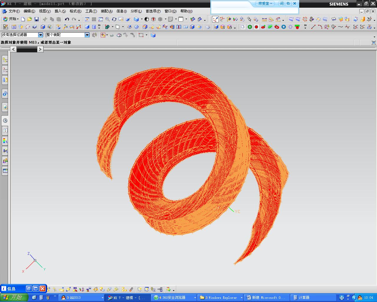

发表于 2014-3-10 10:33 | 显示全部楼层
红色是catia数模,黄色是UG数模转换成STP导入到catia的数模,两个数模齿面上还是有重叠的,但不像hyfjy版主那样规则,也不知偏差值有多大?

发表于 2014-3-10 17:23 | 显示全部楼层
谢谢这位朋友的认真
作的对比几张图:(WOODEE先生的模型在对比重叠时仍用深兰色)
打开的图:
测量齿曲面信息量
处理顶与根圆,齿面不能处理
与WOODEE先生模型的重叠:

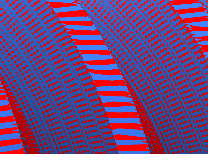

一些看法:不一定对。
齿曲面严格说是不重合的,可以看到顶部与根部有减薄,而中部却凸出了,是有意而为之称为修形或者是用心作纯渐开线蜗杆结果并不是完全的渐开线蜗杆就不得知了。
齿面的信息量较少,所以零件的容量小。文件在UG中的容量是520KB。
齿面为何会产生间断线,这对于用点坐标求曲面是大忌讳,B曲面在不相切处是无法连成光滑的过度的。
粗显示与精细显示可以充分看到不同,在UG界面的范围内可以提高到最高分辨率。这种提高分辨率的办法是PROE及SW软件目前所不具备的。
发表于 2014-3-11 09:10 | 显示全部楼层
谢谢hyfjy版主的热心指导,我在catia里调整了分辨率,左边正如hyfjy版主所说,齿面向外凸出,而右面齿面则向里偏移,我猜测是不是导程上的计算有差异?我没有采用WOODEE版主的公式。
用公式驱动作图,总的感觉精度是软件定的,如果是人为控制点的密度,也许可以解决这类问题。正确的点多了,密了,曲面的质量也应该相应地提高。  发表于 2014-3-12 15:20
