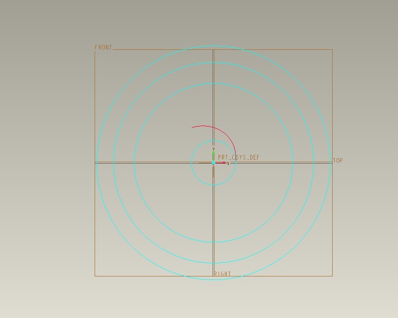

版主,请问问题。我用PROE画单头ZI蜗杆的端面渐开线的时候,因为基圆小,画出来的渐开线总感觉不对,请您指导一下,我附上图片。给您参数  分动圆直径36,法向模数3,单头,法向压力角20,左旋

版主,请问ZI蜗杆端面渐开线的公式和斜齿圆柱齿轮的端面渐开线展角有什么区别,公式有什么区别?因为,ZI蜗杆的基圆很小,画出来的总是不对,我是PROE画的

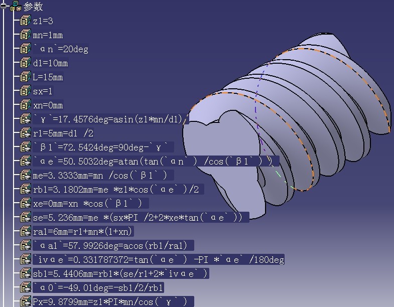

按着woodee版主的思路,我用catia做了一个数模,真是好帖!
