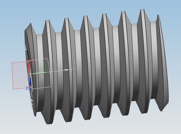

蜗杆两端面经车削后的毛刺可以去除吗?
发表于 2013-9-28 18:38 | 显示全部楼层
可以上图么?我知道怎么实现的 ?会不会伤到已加工齿轮?

你好!你的工件是可以采用化学去毛刺工艺进行处理的,有问题可联系13862384643
 楼主| 发表于 2013-9-29 12:43 | 显示全部楼层
其实就是将工件浸泡在药水里,一般浸泡几十秒或几分钟就可以把毛刺去除了。由于是完全浸泡,对尺寸的话稍微有点影响,不过会尽量保证在你工件的公差范围之内,如尺寸超差,也可以提前预留尺寸,因为药水本身具有非常好的稳定性。
